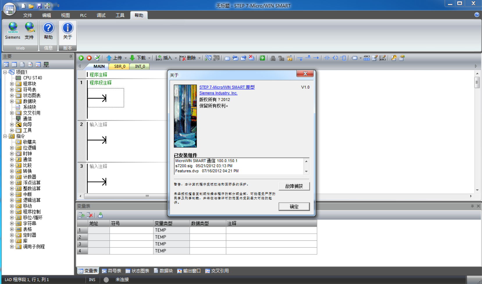

    感谢楼主分享! 200 smart 最早只见过v2.0 的,没找到V1.0的
