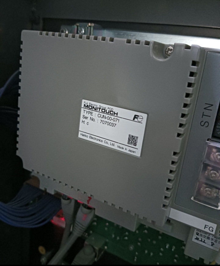

求助,大神。
这个触摸屏是哪个系列的,使用什么编程软件?
谢谢!

人機加掛的模組
要看下面那一台的型號

CUN 新版的扩展通讯模块,属于New V8系列的,已经停产。
使用V-SFT V5或V6 均可,使用V5软件要注意软件版本,我依稀记得New V8需要V5.4.33以上版本。
Good Luck~
