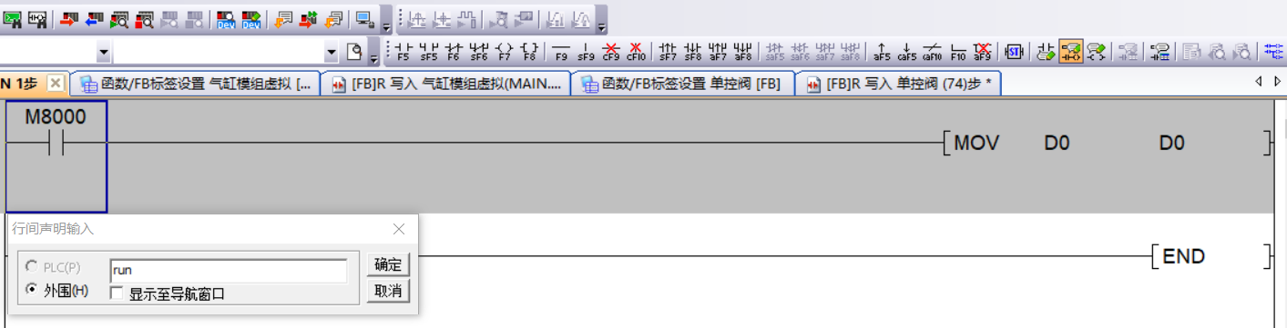

请看图↑

简单工程使用标签

2楼  发表于: 2026-01-12 08:43
使用声明编辑就可以解决。
自动化逻辑值得学习。

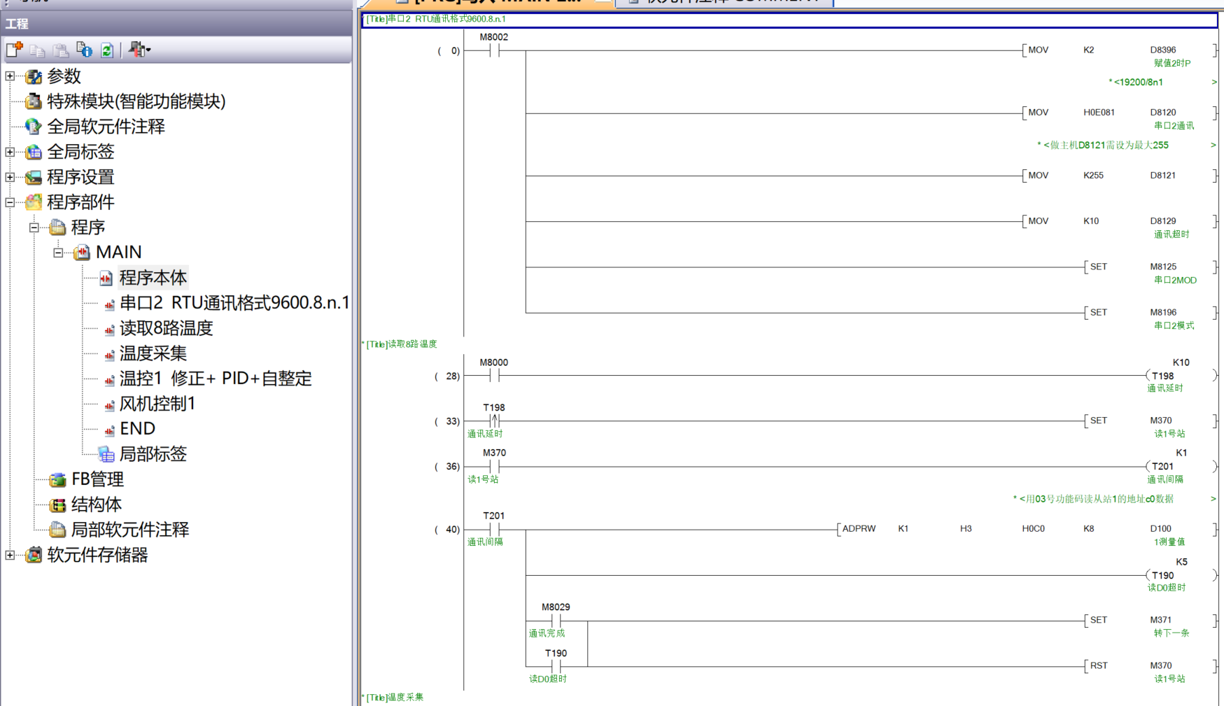

请教左边的部分是如何设置的?
引用第2楼menghe@于2026-01-12 08:43发表的  :
使用声明编辑就可以解决。 [attachment=317216]

4楼  发表于: 2026-01-13 09:51

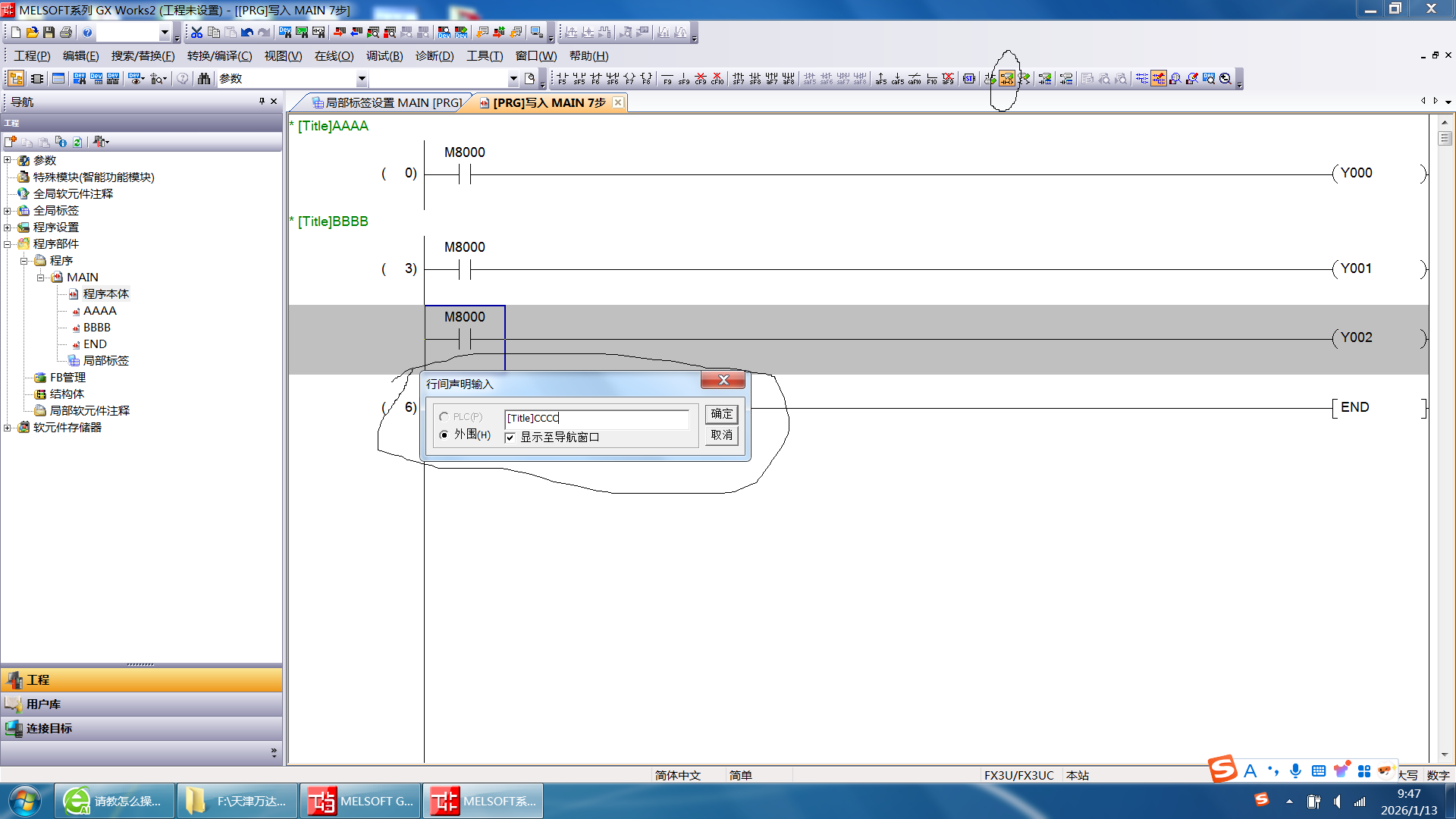

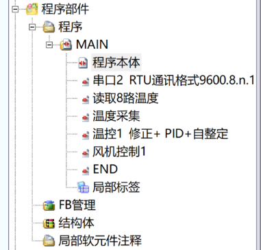

我的怎么无法显示到导航窗口?
引用第4楼xwlxwl306于2026-01-13 09:51发表的  :
[attachment=317243]

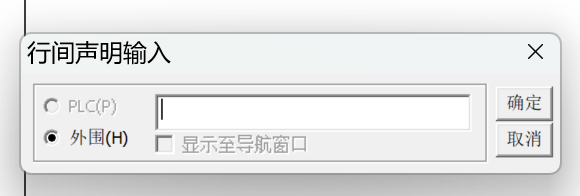

7楼  发表于: 2026-01-14 00:45
[attachment=317243]
我的怎么是黑的没法点?

8楼  发表于: 2026-01-14 08:27
你可以操作看看

引用第6楼wzy4828于2026-01-14 00:28发表的  :
我的怎么无法显示到导航窗口?
前面加[Title]

10楼  发表于: 2026-01-14 10:25
工程類型要勾選使用標籤
