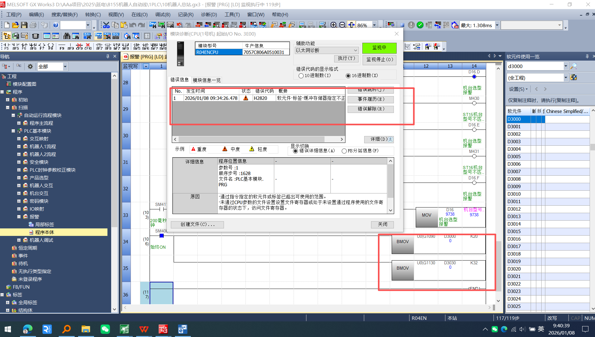

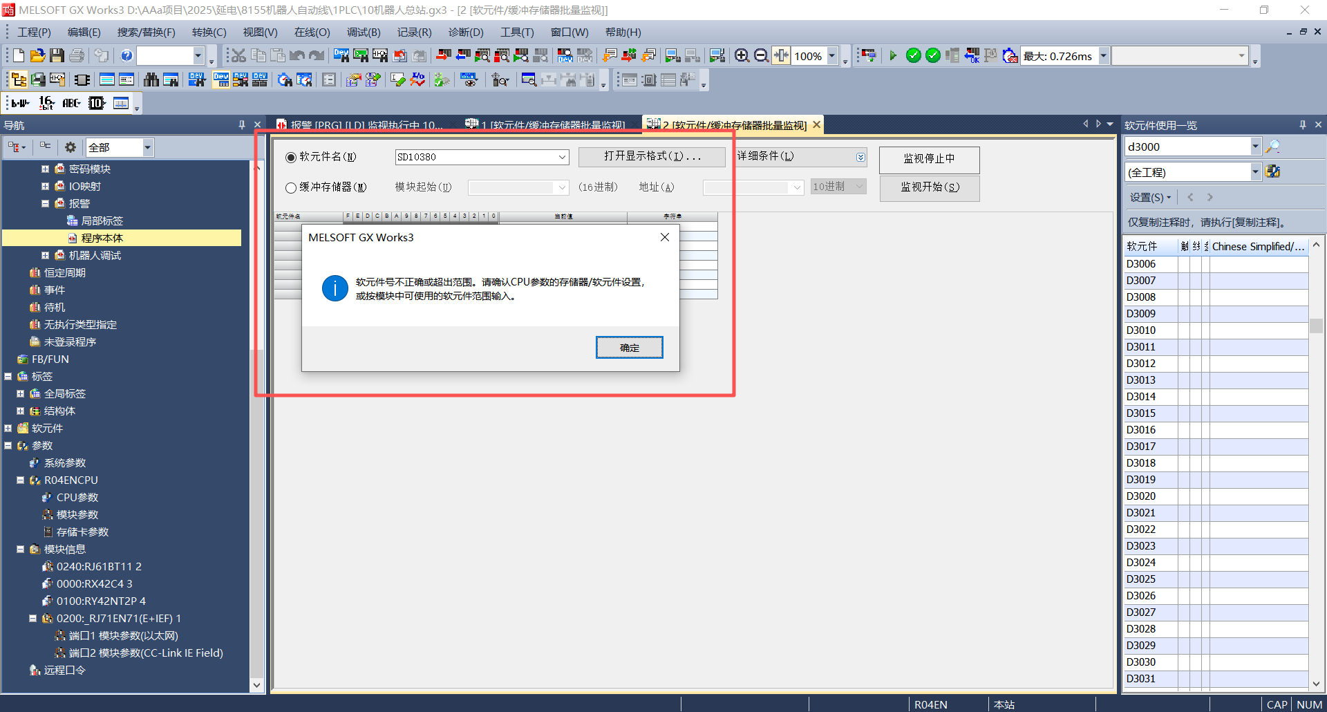

三菱R系列 本体简单CPU 通信缓冲地址怎么使用, Un\G1090 中间n 是填什么数值,
在 "缓冲存储器批量监视"中填0 没有G1090 最多只有G511,填其他数值报错.

发表于: 2026-01-08 09:42
使用 U0\G1090 plc报错

发表于: 2026-01-08 11:26
我想监控每个链接 的状态,这个Un 地址怎么用? 这个n 填 0,1,2,3,4 ....都不行

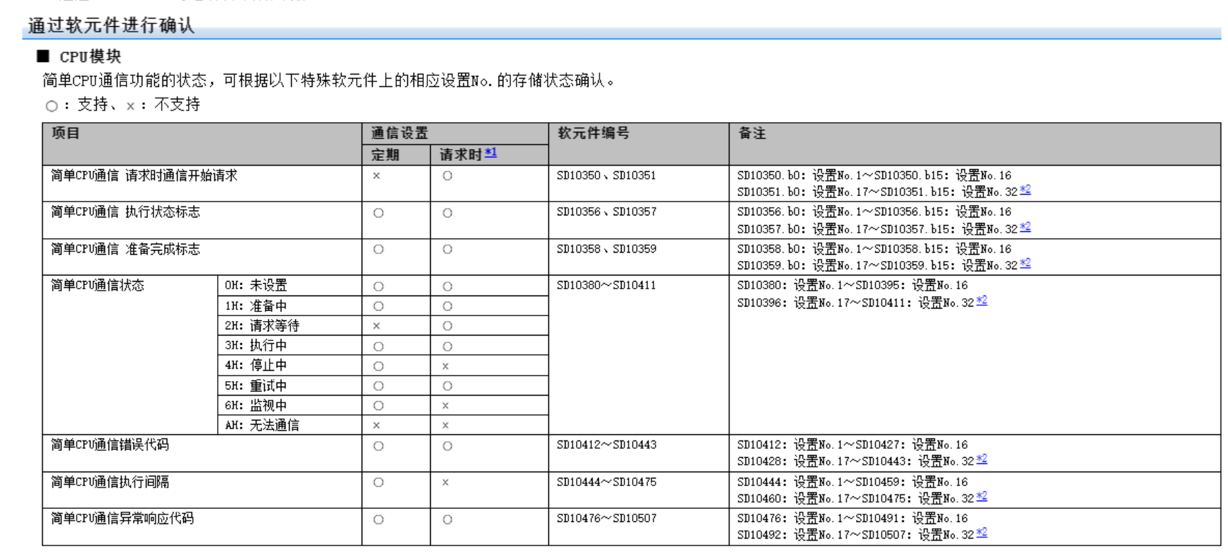

发表于: 2026-01-08 11:36
SD10380~SD10411

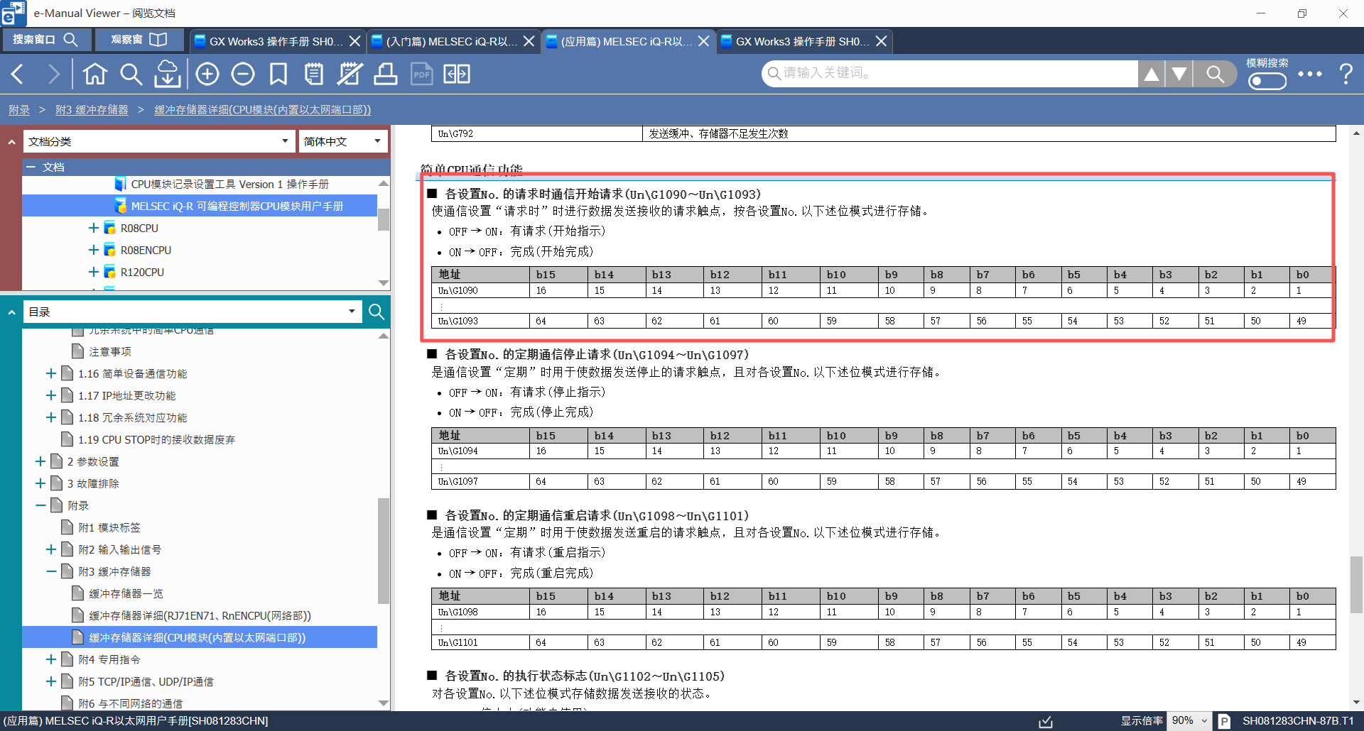

发表于: 2026-01-08 11:49
SD10380 是FX5Ucpu 的 简单cpu通信状态的监视软元件
R系列 R04EN 要用Un/G1090

发表于: 2026-01-08 13:02
那么就是你单元地址搞错了

发表于: 2026-01-08 13:30
在帮助里面找到说明了
