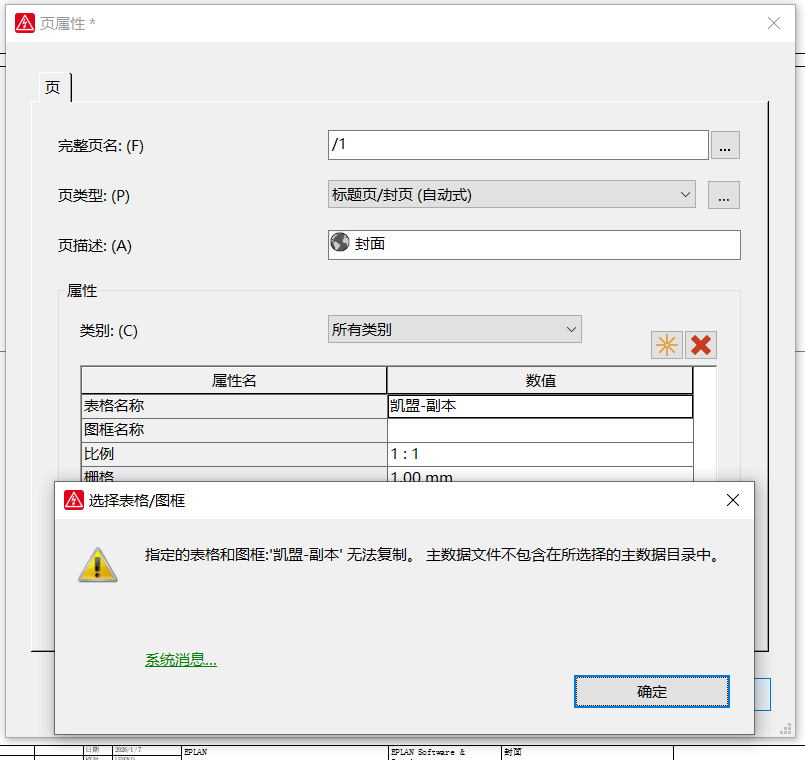

各位大佬 EPLAN在页属性界面 指定表格后报错:指定的表格和图框:"凯盟-副本" 无法复制。主数据文件不包含在所选择的主数据目录中。
哪位大神帮忙解决下

大概意思就是你复制的内容,只存在项目文件中,没有同步到主数据目录。
试试这种方法。完成项目或更新项目
https://www.eplan.help/zh-cn/infoportal/content/plattform/2022/content/htm/xmasterdatasettingsgui_h_stammdatenprojektvervollstaendigen.htm
