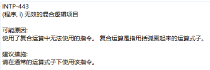

各位大佬,有没有试过发那科后台程序跑视觉数据传输程序,程序是这样的

后台不能用CALL指令呀。你把完成程序压缩打包发上来看一下

看楼上试了一下,后台用CALL指令会报警,如图。
如果要同步运行你这个数据传输程序的话,不用设置后台程序,可以试试RUN指令,在子程序做数据传输,母程序可以执行其他任务,在使用数据之前做个循环判断是否传输完毕数据就可以。
但是传输数据用不了多长时间吧,这么做会不会浪费算力,多此一举。
