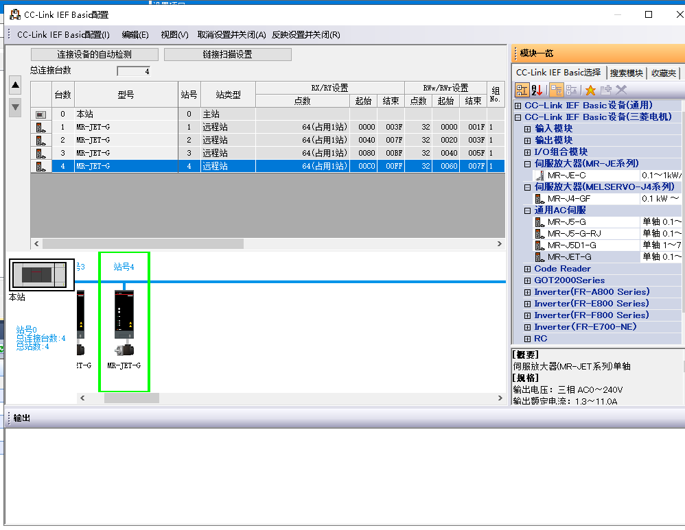

FX5U 内置以太网使用了 cclink IE Field_Basci带了四个JET的伺服,还可以用这个网口,跟触摸屏通讯吗,,他两个可以同时使用吗,哪位大神知道
​触摸屏型号是GT2710-STBD

这样配置影响吗?

可以使用,都带过10个JET和两个PLC,一个屏

引用楼主shangdi123于2026-01-03 09:01发表的 FX5U内置以太网同时使用cclink IE Field_Basci跟连触摸屏 :
​触摸屏型号是GT2710-STBD
cclink  和触摸屏连接是分开的,不相干的,互不影响,启用cclink   后,点进去在那里面设置读取伺服就行了,
