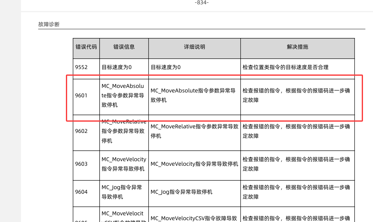

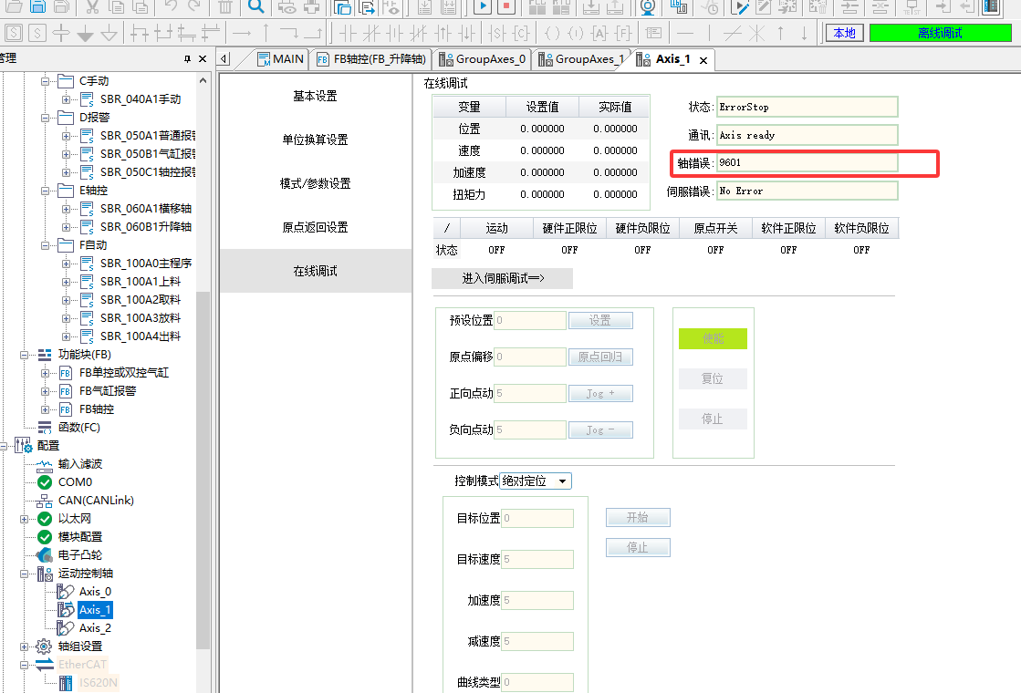

在AutoShop中总线轴报错 9601
然后我看了手册代码是MC_MoveAbsolute 参数错误

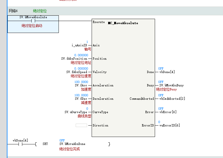

我看了FB里面参数没啥问题啊,为什么脉冲轴可以正常运行,总线轴不行呢

ok 搞定,就是定位速度要设置 非零才行,刚才试了吧速度改掉就行了,能复位成功 ,这段代码是论坛中别人分享的框架,汇川框架v4 ,B站上也发的

PLC程序里判断这个值为零时就赋一个初始值,这个值肯定不为0,就可避免这样的问题的出现,之前也碰到了,也找了一会才发现。
