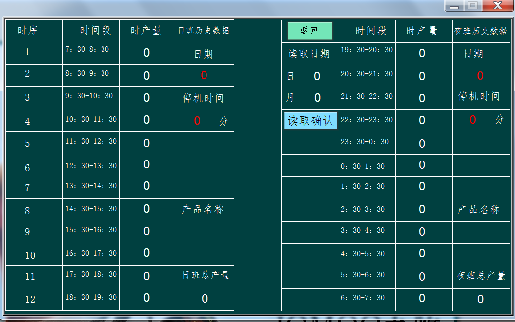

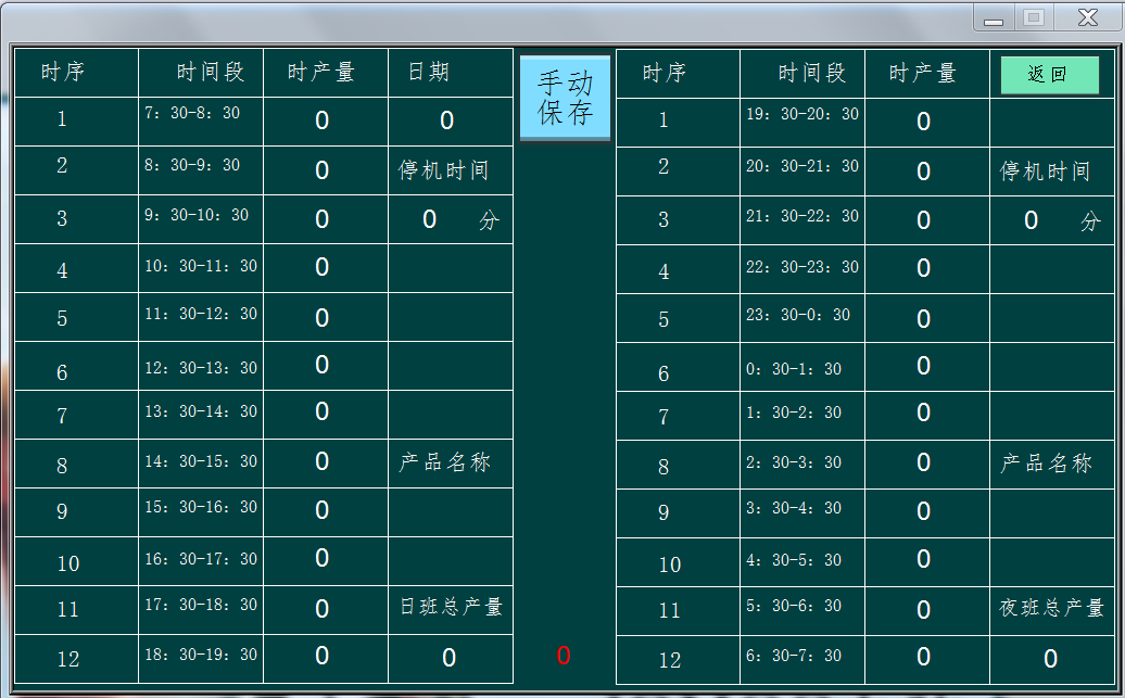

在家园看到不少网友问到如何用PLC做产量自动统计
现将我做的项目分享给大家,供有需要的人参考
项目包括:FX5U与机器人MODBUS_TCP通讯
用FX5U的R做产量统计,本例HMI是威纶通,若用FX3U做产量自动统计,原理是一样的,稍改动一些软元件即可
可存1年的产量数据
机器人上下料_主PLC.zip (805 K) 下载次数:611
HMI.rar (1862 K) 下载次数:633
