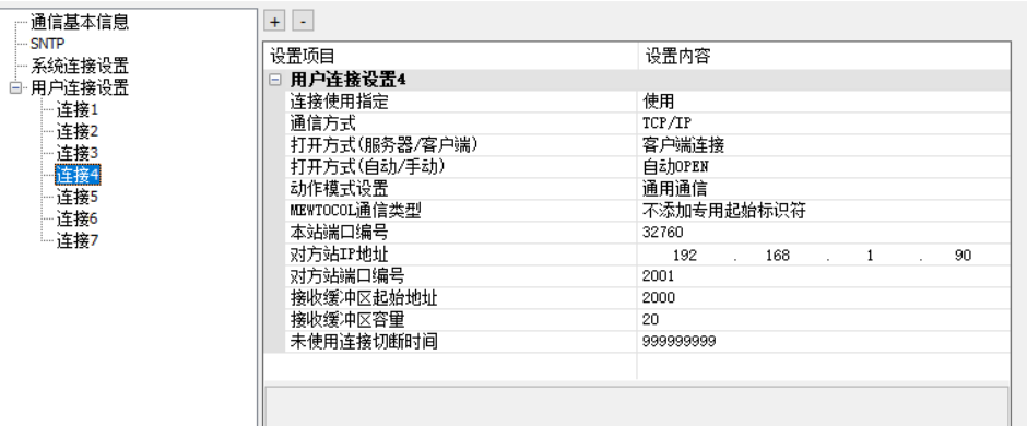

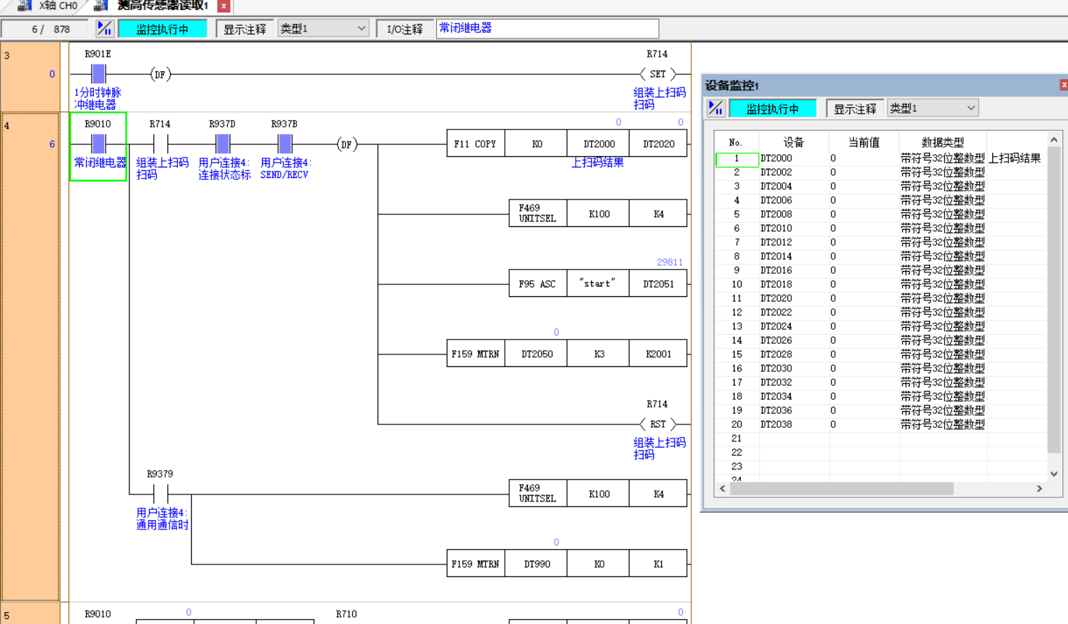

为什么我读不到扫码枪的数据。
用的是TCP通信

1.看看R937D(用户连接4:连接状态标志)是否接通,没有接通的话说明没有和扫码枪通讯上,检查以太网设置里的IP,端口号有没有填错,用测试工具先测试一下连接。
2.程序方面手册上有详细的示例程序,照抄测试就行,内容位置:7.1.2 数据发送的概要(C40ET、C60ET时),7.2.2 数据接收的概要(C40ET、C60ET时)
