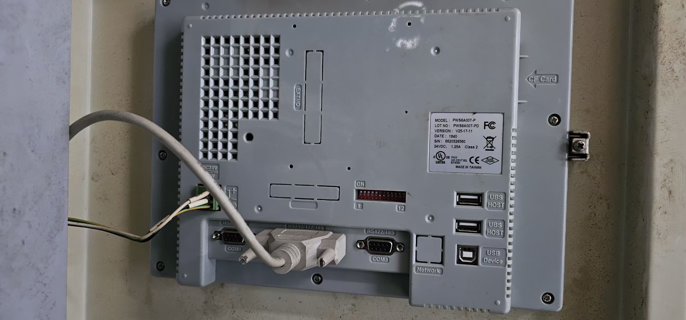

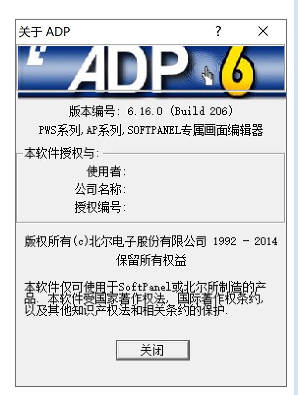

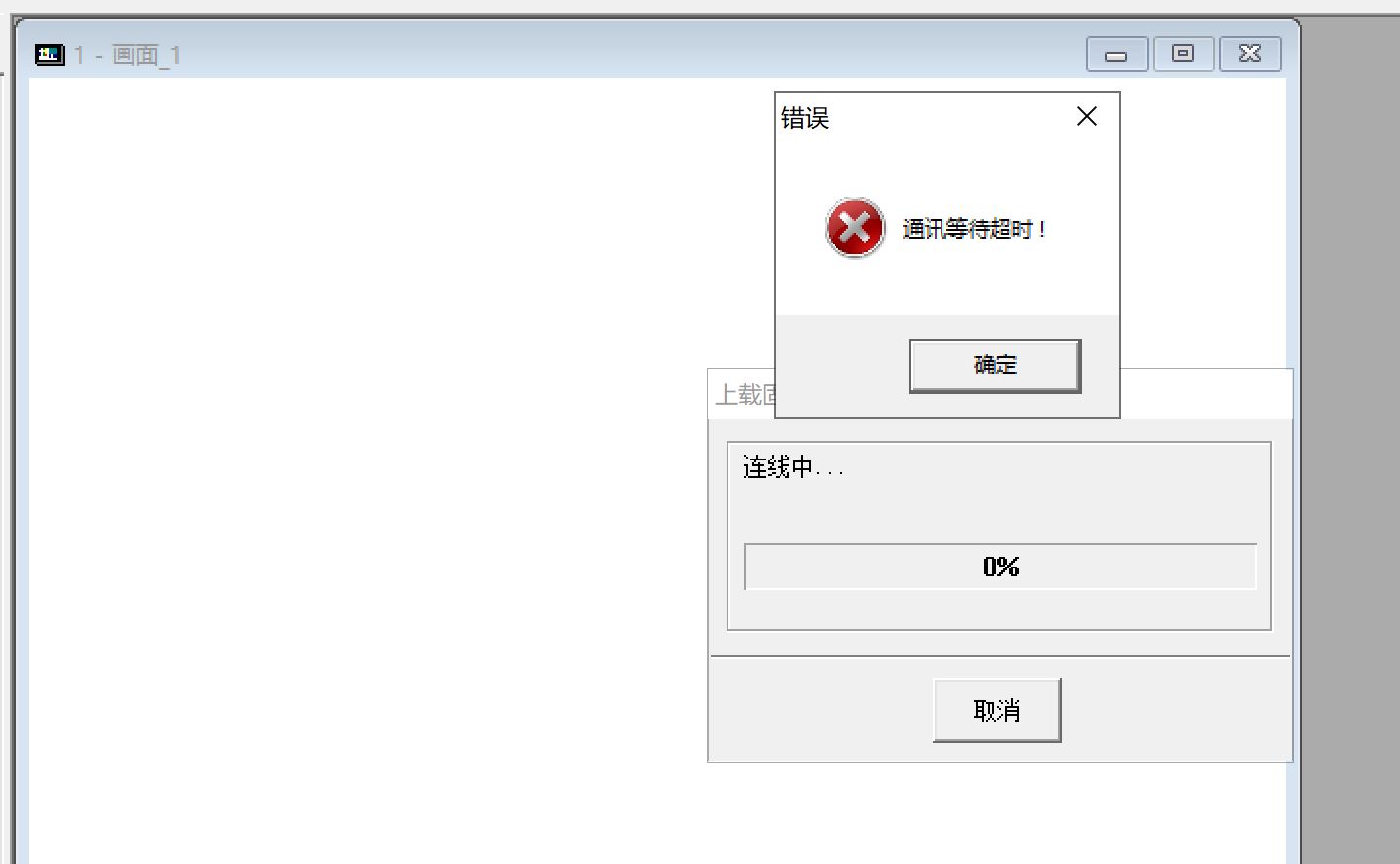

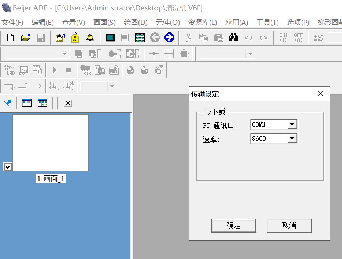

我们公司有一台海泰客PWS6A00T-P触摸屏,程序无法上载的问题,老是出现通讯超时,请论坛的大神们指点迷津。谢谢!所有通讯端口都试了,都是一个样,上载时7号SW开关拨至ON状态的。

具体型号如上图

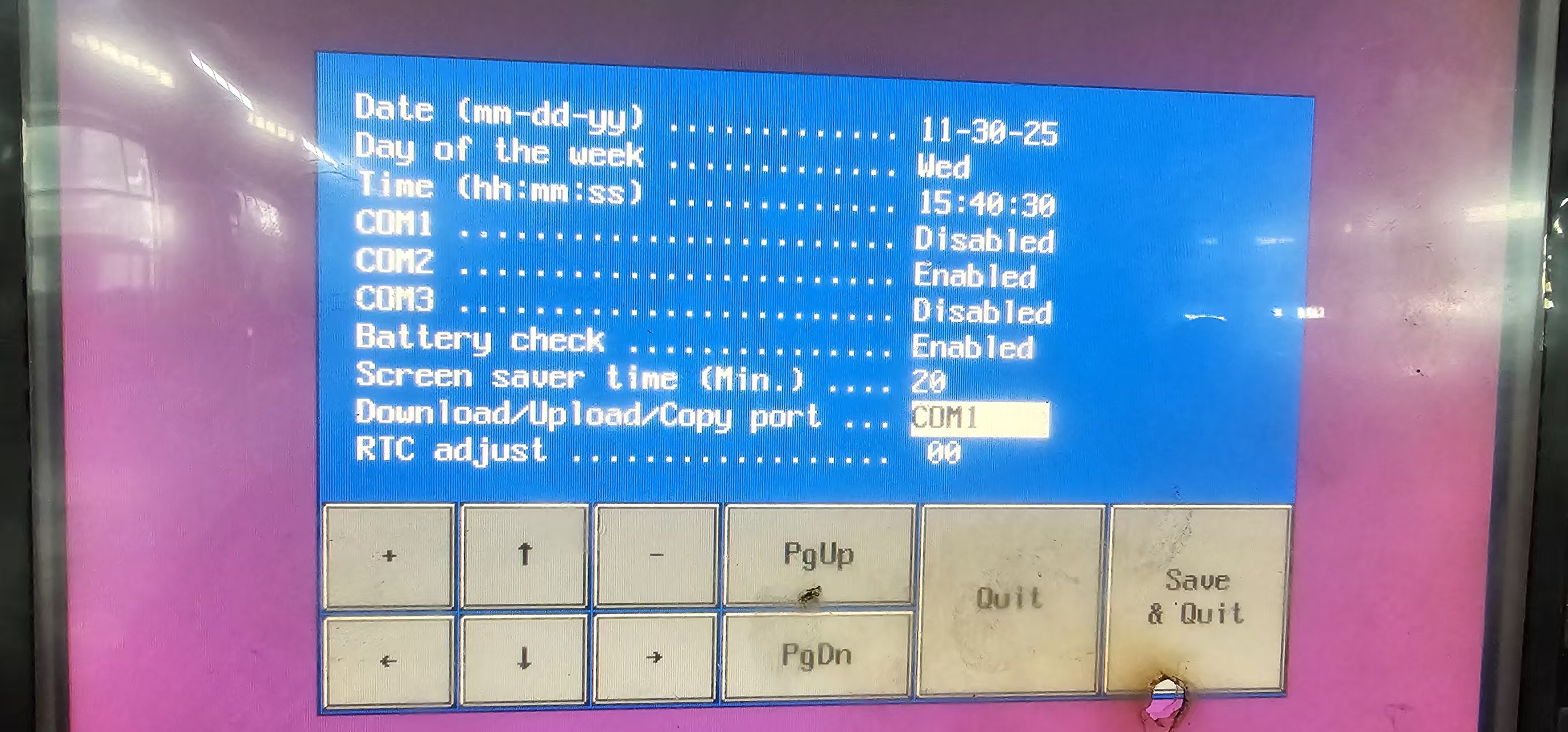

是否,COM1没打开啊,我的线是艾莫迅的USB转RS232线,直接插到触摸屏COM1端口上的。

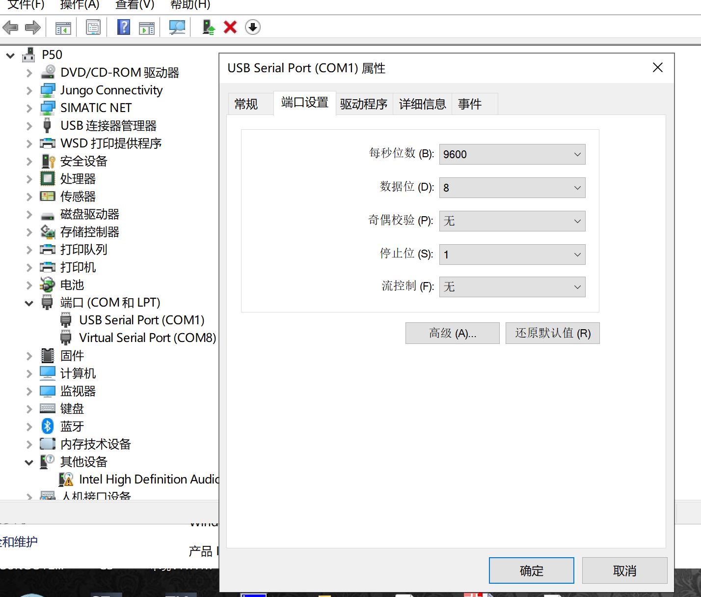

这款屏的USB驱动哪位大神有啊?可否提供一下呢!谢谢!用USB-B口线上载时发现,设备管理器里面的驱动是感叹号的!

发表于: 2026-01-01 15:56
根据图片,COM1没有开启,
记得是后面的几个拨码开关调整的.
十几年没用过这个品牌了,不确定这个屏是否支持USB和电脑通讯.

发表于: 2026-01-02 09:11
线不行,自己手搓一个。232的,2-3,3-2,5-5

USB_driver.rar
(11 K) 下载次数:18
试试这个
活到老,学到老!
微信号:anjjyy2013
添加时注明来自工控人家园
压缩包用WINRAR打开,没密码
