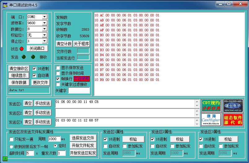

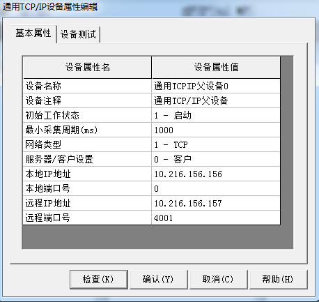

用的昆仑通态链接的串口服务器
都设置好后监控串口服务器的485接口
发现数据帧里面有modbus tcp的数据帧
现在想去到tcp的数据侦探让后加上crc校验码访问设备
串口服务器的几个模式都试了都没成
现在搞得不知道是屏组态不对还是串口服务器问题

串口服务器要支持MODBUS TCP转RTU,不然就要触摸屏支持MODBUS TCP Over RTU
