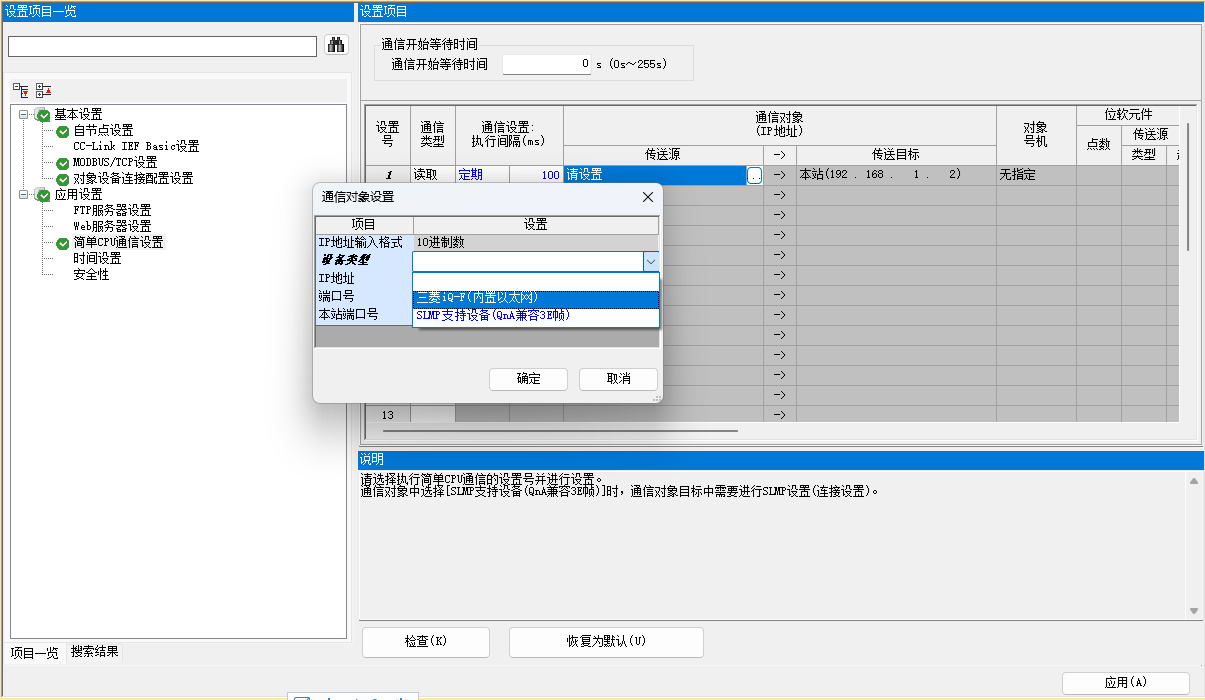

笔记本电脑上装了三菱的GX Works3和西门子的STEP 7-MicroWIN SMART,在GX Works3的简单CPU通信设置中为什么没有SIEMENS选项?

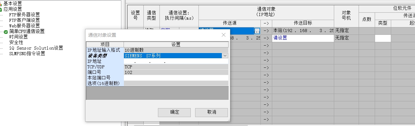

5U有的啊,难道是你的PLC型号不支持?
