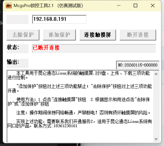

发现昆仑通触摸屏解密必须要得到工程。
工程得到的途径:u盘备份,网口、usb方口。
思路:关闭上面三种途径,需要时打开。

关于是工程与下位机之间的加密体会
现在的解密技术只要有资金支持,运行的工程会被反编译。
解决这个问题只在工程上下会工夫没什么效果。
需要工程与下位一起加密,例如下位机存有 一些密码、分期数据的算法在下位机运行。
下位机一定是很难破解的一类设备,例如自已开发小板之类。

这样的软件由于特殊性需要定制,就是说每个人有每个人的专用软件用于自家产品的控制,不能通用,你想如果通用了只要有软件就任意打开别人加的锁,就没了加锁的意义了。
如果需要可以私信我,为你定制。需要有网口的昆仑通态触摸屏,最好是N系列的,因为出厂默认这功能是关闭的,需要开通,N系列的可以远程开通,或通过N系列插网线与其它有网口的连接也可以远程开通。

请有兴趣的朋友测试
注:仿真测试版,不能真正的进行锁控
通过网盘分享的文件:McgsPro锁控工具2.1仿真测试版.exe
链接: https://pan.baidu.com/s/1WB4xzxRR68RVNNa209uYJg?pwd=1234 提取码: 1234

使用方法,需要有网口的linux系统昆仑通态触摸屏。
电脑和触屏通过网线连接。
屏上电后触摸进度条。
触摸屏会进入后台设置界面。
界面上有 本系统ip地址:200.200.200.190之类的
设置电脑的有线网卡的ipv4与触屏同一段ip地址:200.200.200.10(注意不要和触摸屏一样)
运行上面的软件,输入ip:200.200.200.190回车,软件就会连接触摸屏。
