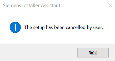

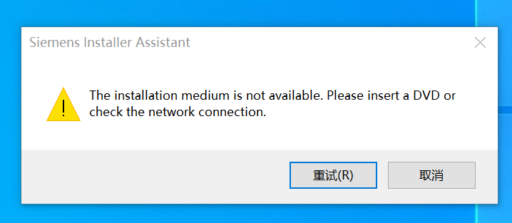

安装TIA V20后 每次开机弹窗Siemens Installer Assistant,需要2次才能关闭,如何彻底取消

安装时应该选择了需要另一张光盘的选项
