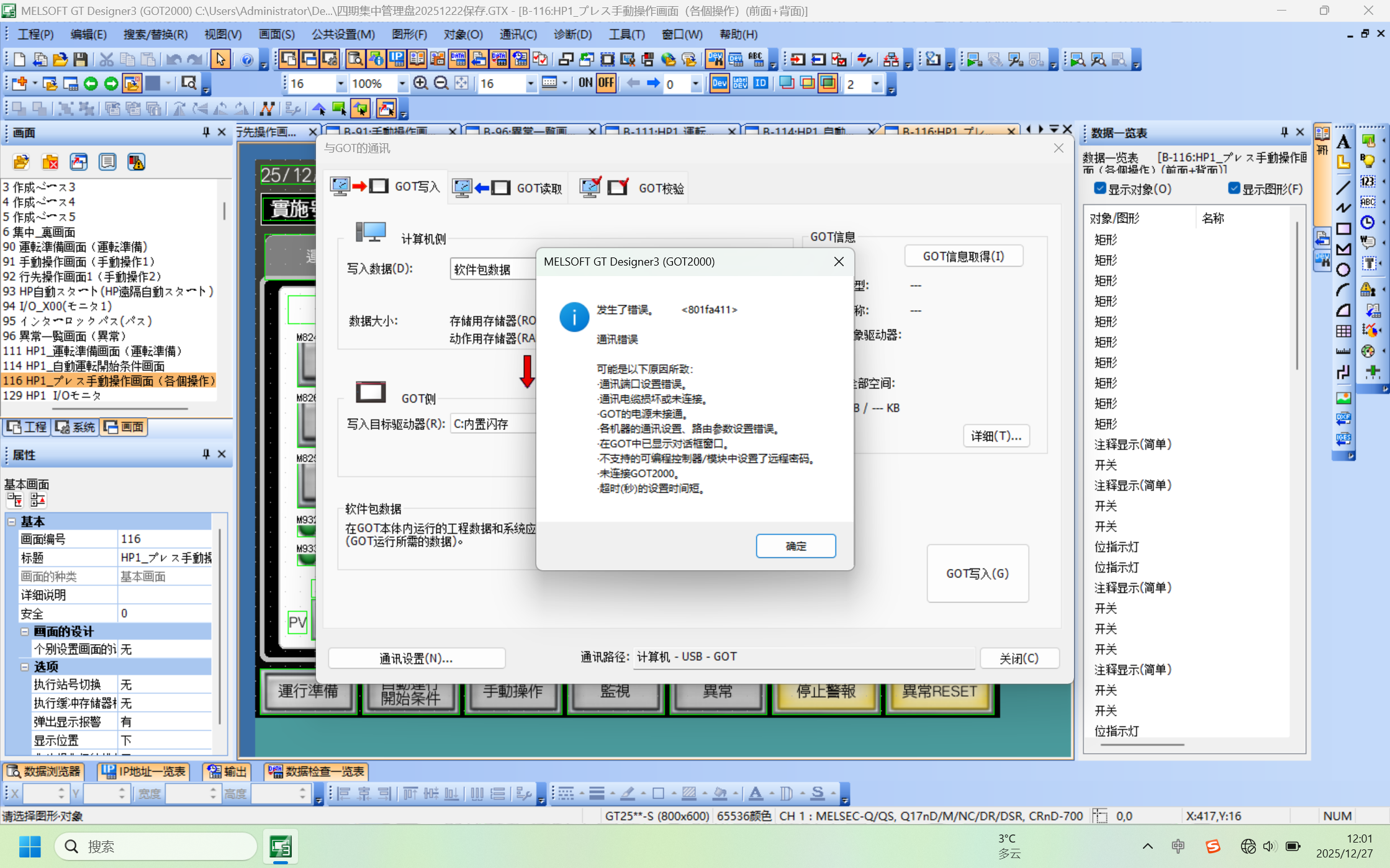

三菱人机:GT2512-STBA  灌入程式程式时掉线,后面就警报这个页面,请各位大神帮忙分析下 谢谢

触摸屏断电然后按住屏幕右下角再上电(GS系列是这样解决的)

引用第1楼电控末学于2026-01-28 10:22发表的  :
你的意思也就是恢复出厂设置。

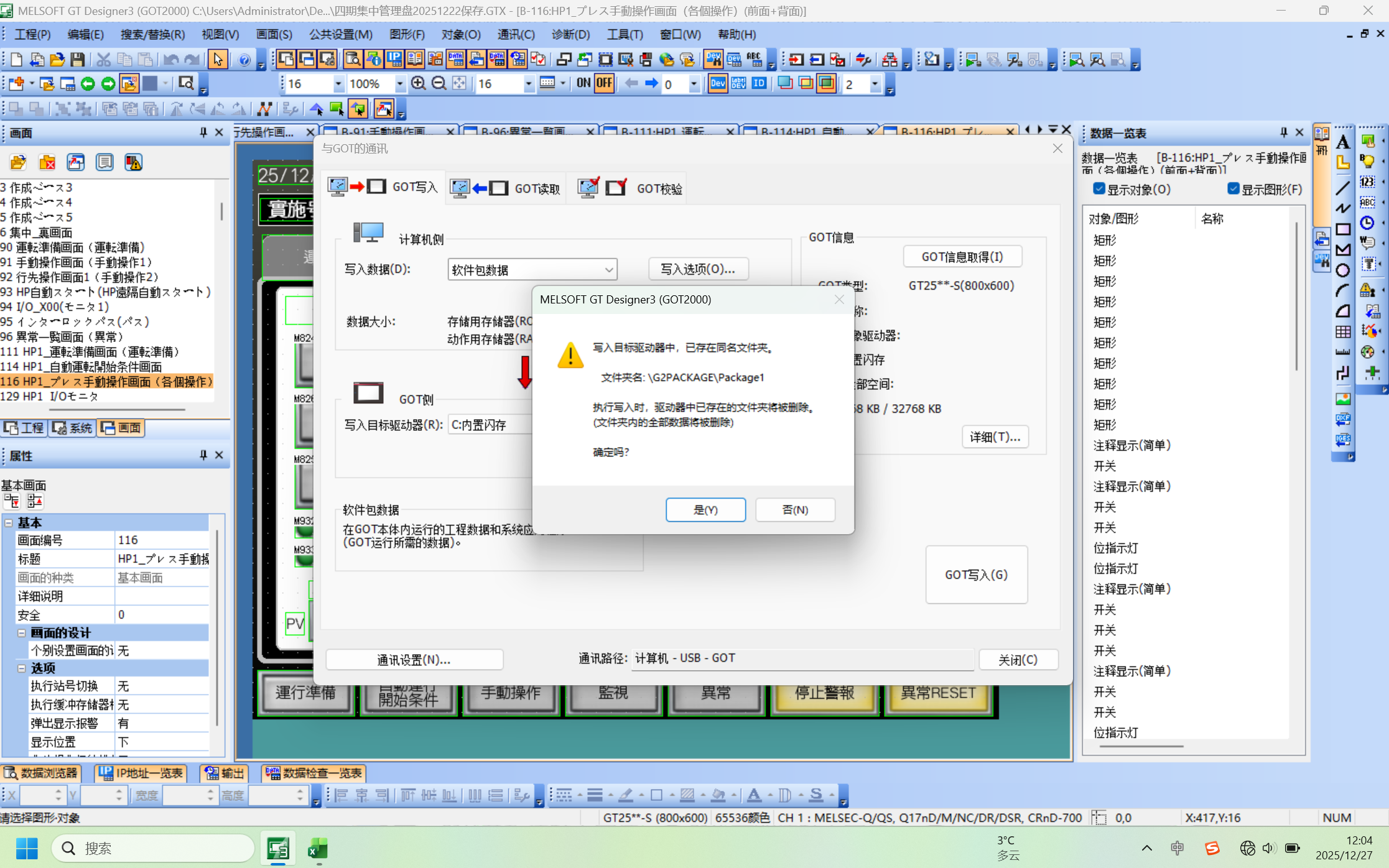

我试过,不用管直接写就行,具体这个提醒是啥意思也不太清楚

你写入前屏的型号选对了没,在检查你的软件是不是上装驱动

引用第2楼dgl4245123于2026-01-28 10:37发表的  :
你的意思也就是恢复出厂设置。
是的。。以前遇到过这种情况写入到一半时断开连接后能通讯但无法写入,,三菱那边给的解释是数据对不上,需要初始化
