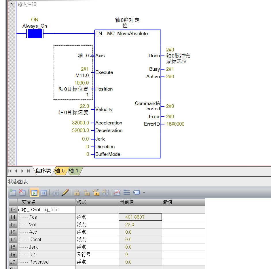

请教下我如何才能将这个轴_0的当前位置、当前速度的值存放进VD500、VD504寄存器里面,然后在触摸屏上面显示出来。

读取当前位置用MC_ReadActualPosition,读取当前速度用MC_ReadActualVelocity
好像没看到这两个指令呢

轴变量中的Aixs_X.Actual_Info.Pos是当前位置,Aixs_X.Actual_Info.Vel是速度
