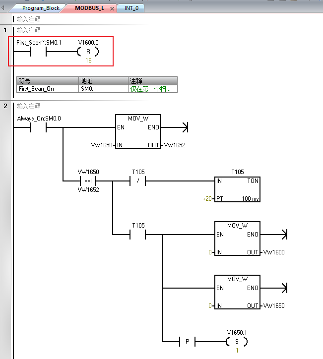

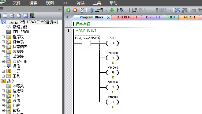

200smart MODBUS 通讯,按照官网的做法,每个从站都是6号错误,自复位不掉。
按照自己的做法,第一从站6号错误,可以复位掉。
大家看看看到底是什么问题呢?
附件: 自己程序.rar (42 K) 下载次数:66

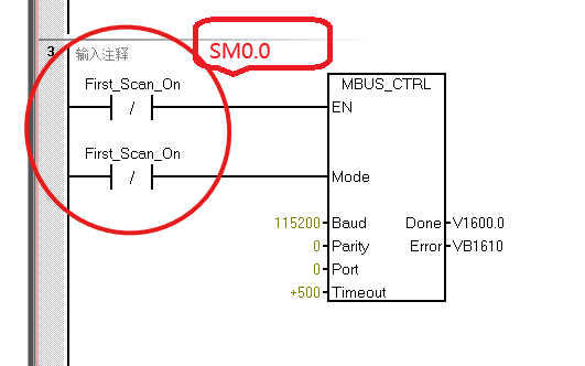

指令用错
改成了SM0.0也不行啊

正常轮询的时候,单纯监控ERR就是6。你要通过能不能读取数据,传输数据来判断是否通讯成功
可以通讯,但是不做自复位,会卡顿不知地道啥情况。目前就是做的如果触发位一直没变化2S就自复位,然后第1个从站DONE会把ERR管脚清零。虽然可以用,但是和官方的说法感觉不一致,以前用欧姆龙的MODBUS就没这个问题

程序段1一直在复位v1600.1,写的有问题。
按说是出现报警时才复位。
哪里看到一直复位V1600.1呢
