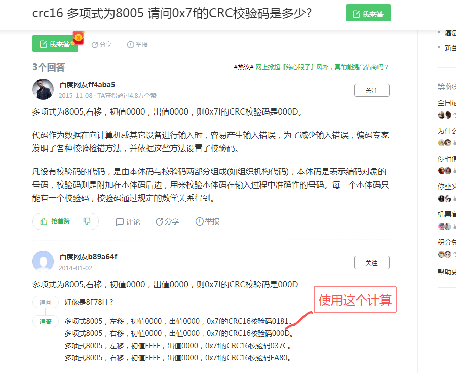

如图我需要计算CRC校验过程,但是不等你直接使用CRC校验结果(多项式不一样)。
