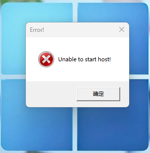

STARTER v5.7.0.1启动就提示错误

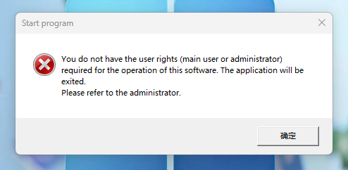

如图所示,直接双击提示图1,右键以管理员运行就提示图2

授权安装了吗?

授权安装了

卸载了STARTER v5.7.0.1,从官网下载STARTER v5.7.0.2安装又一切正常了
