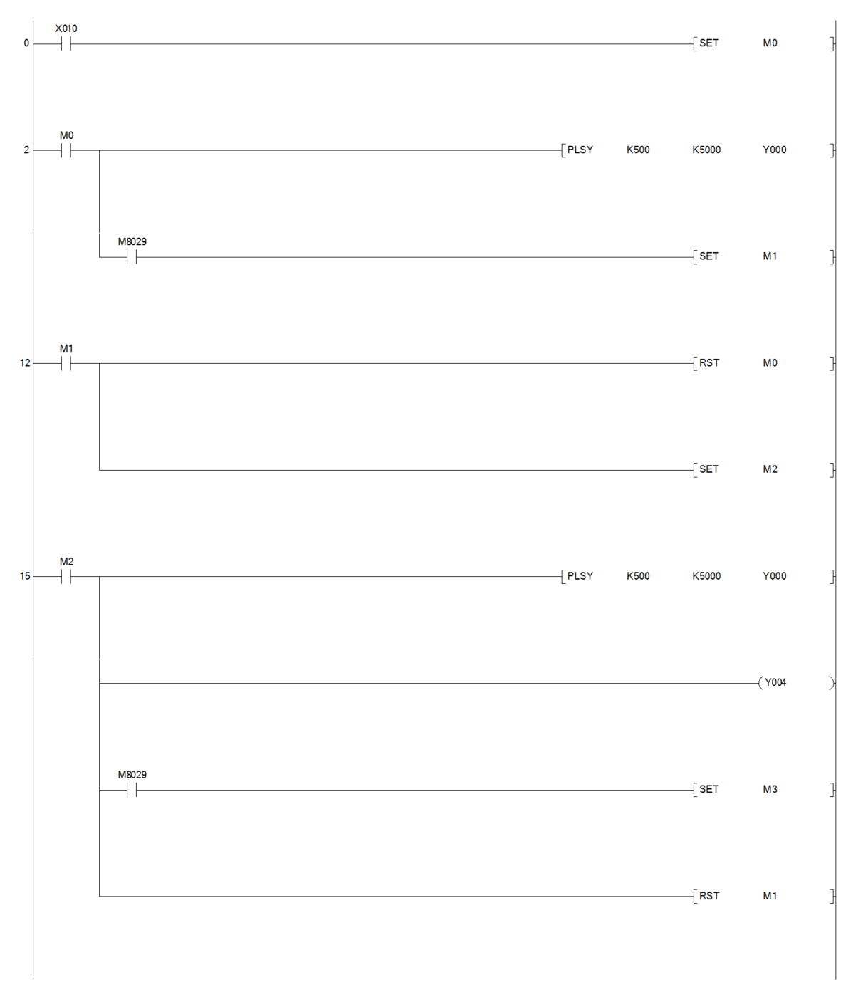

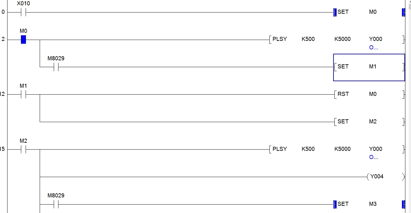

我自己编写的转动一下就不行了,无法循环转动,望各位帮忙,请教下

发表于: 2025-12-22 15:49
改变一下S2的输出脉冲数试一下

发表于: 2025-12-22 15:55
改变脉冲数不行,就想循环正反转,不清楚我程序对不对

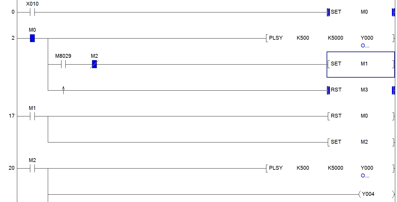

发表于: 2025-12-22 16:14

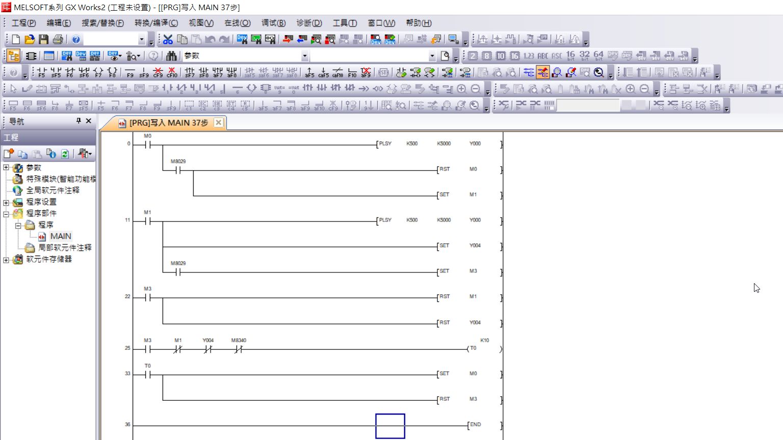

试看看这样,或者在M3那边加延迟时间后,再触发M0

发表于: 2025-12-22 16:28
你好试了下,就转动一圈,没有回转

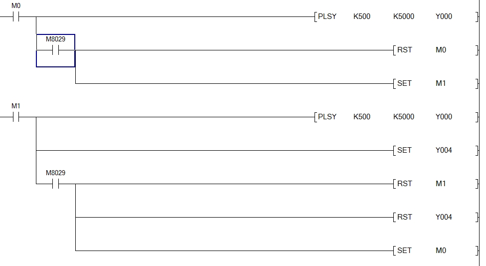

发表于: 2025-12-22 16:43

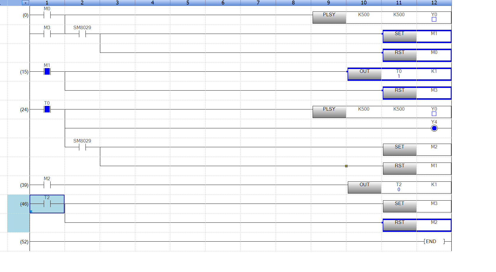

改成这样?

发表于: 2025-12-22 16:45
延迟也加了 后面单独加了脉冲计数的

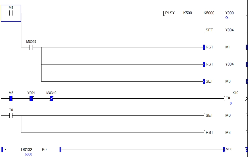

发表于: 2025-12-22 17:05
试看看,是否动作会停顿后反转

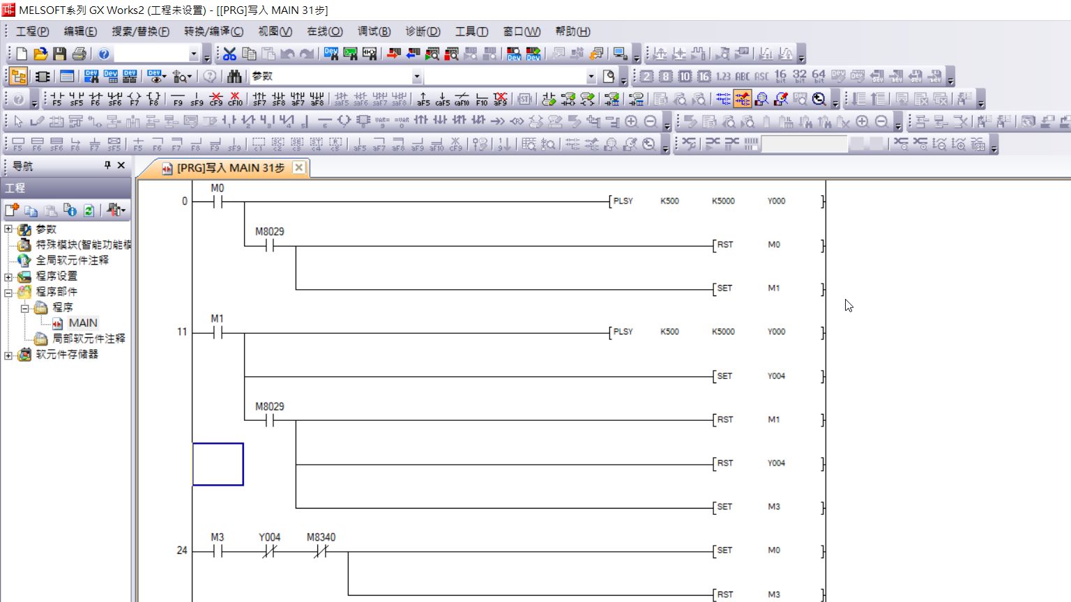

查看wzy4828的

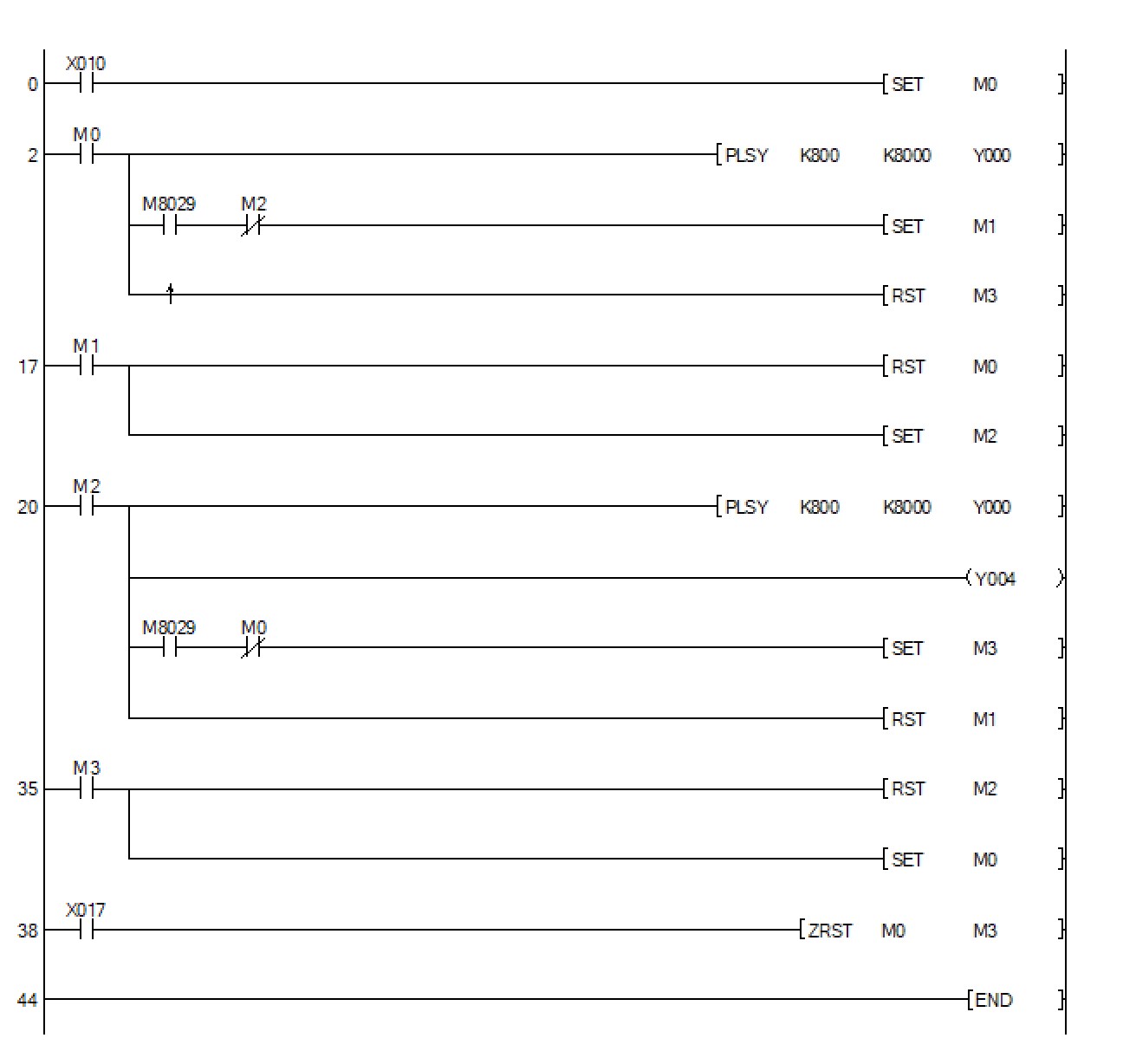

发表于: 2025-12-22 19:27
应该可以,下面还有段置位和复位的,没截上来,你根据上面的逻辑推导下(就是M3复位M2,置位M0的)
你那个,先复位了M0,就没有通路置位M1了,梯形图是按照从左到右,从上到下扫描执行的

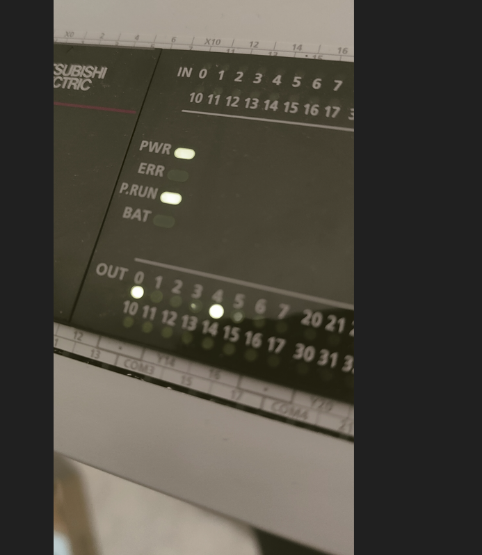

发表于: 2025-12-23 09:25
你好,这个也不行,就是单单启动m0,m1一直没导通
