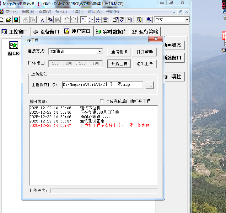

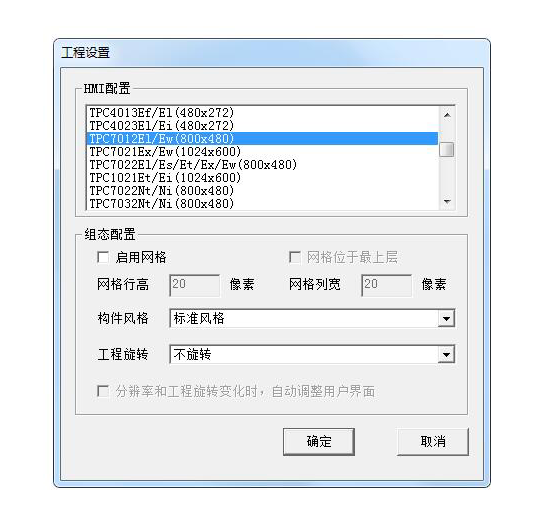

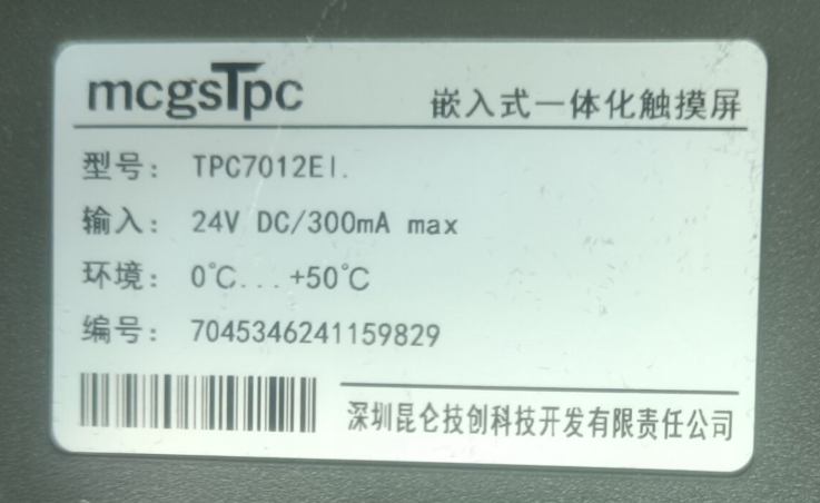

如图所示,他们是否同一个型号,是否用McgsPro组态软件上传呢
算了吧,加密的原因

跟加不加密关系不大,
问题在于“支持工程上传”的勾勾

这种屏支持上传的不多, 一般都不选择上传

这是老款的,嵌入式平台的,wince系统。后来新版本的是TPC7012El,编号带S后缀,主要是默认是linux系统,引导固件不同。但是用u盘升级环境了可以一样使用。很多这个型号的线连接不识别以为是usb口坏了。当年我就直接拆了一个新的。

选择其他型号(800*480) 下载时没勾选上传也上传不了

我从不打勾
