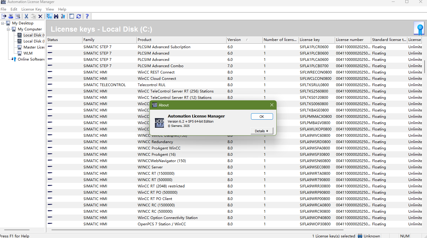

想用Automation License Manager删除多余授权的WINCC V8.0授权文件,结果删除出错了。结果查了老半天,网上说Automation License Manager v6.2+SP5不支持wincc,要降级到v6.2+SP4

直接去C盘的文件夹删除文件就行了.那个文件夹是隐藏的.

官网下载文件都说了wincc 8.1必须使用sp4不能使用sp5
