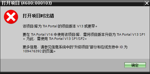

铝材水淬博途程序
程序是V13,能改为V16吗

可以改到V21

高版本软件直接打开升级就行

直接打不开的,需要先升级到V13SP1或V13SP2,然后再用V16打开。

[quote]引用第3楼wzbarley于2025-12-19 17:42发表的 :
[attachment=316770]
可以直接用V18升级
