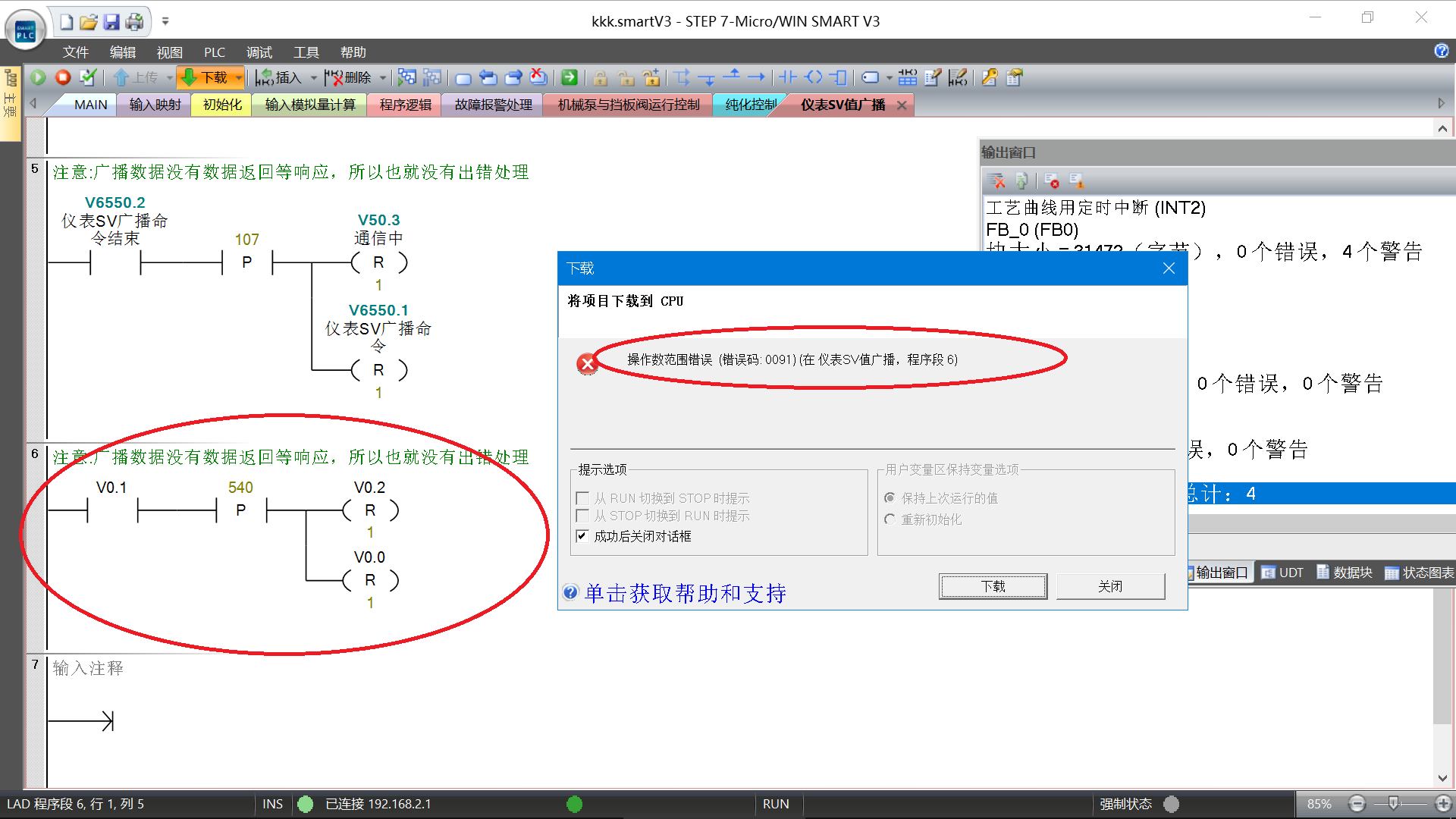

在线更新时,报91号错误,本来是报在第五段,不知错在哪里,就把第五段复制一份到第六段,然后就报第6段错误,然后把一些数据的地址改了(如图中第6段所示),但还是报91号错误,不知道错哪里了
先在是把修改后的程序直接下载进去,然后在在线编辑,啥都不改,直接再下载,依然报91号错误

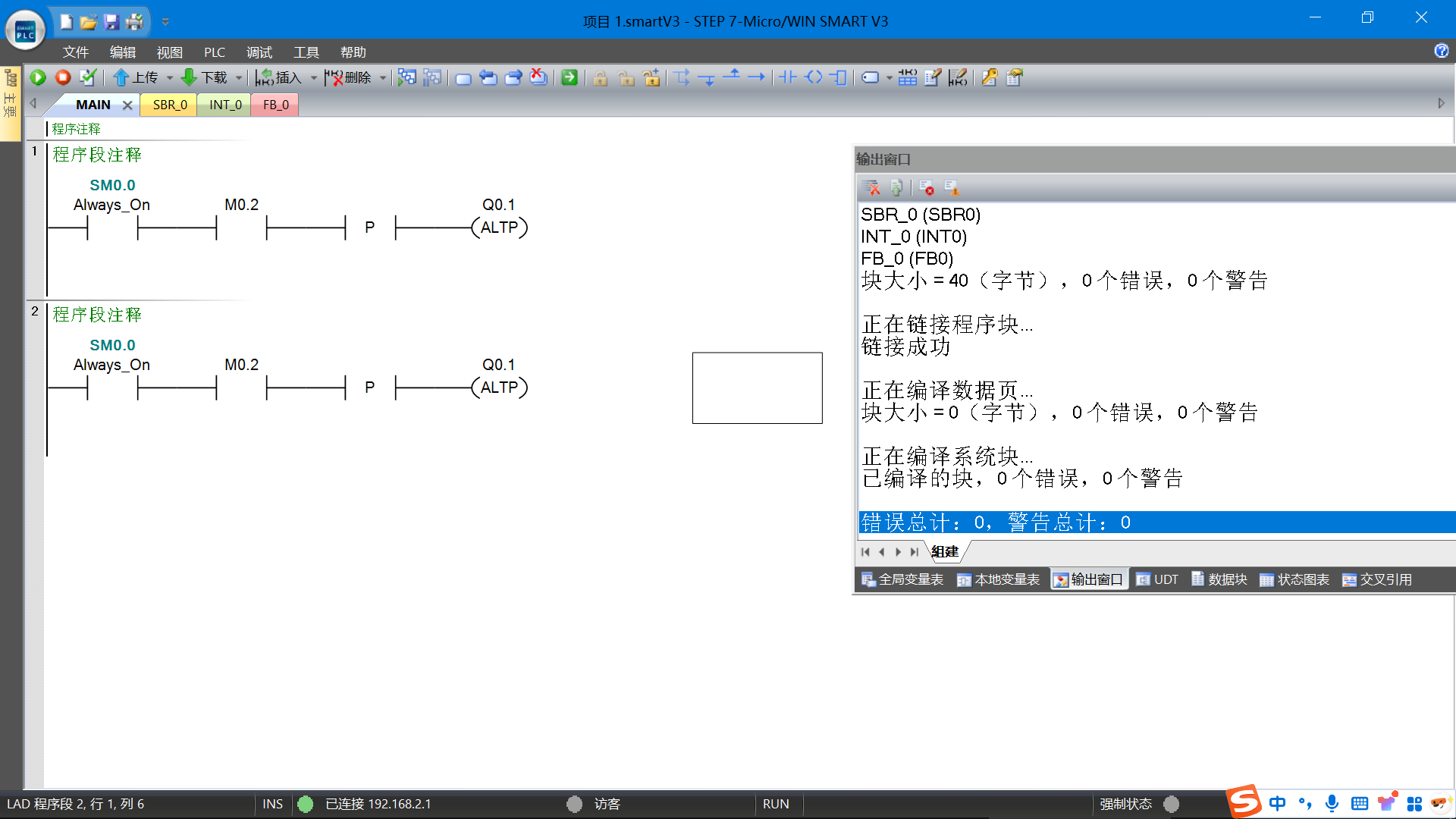

后来新做了一个只有2段的很简单的程序,发现在使用ALTP指令时在线编辑下载时就会报91号错误,边沿指令没问题,ALT指令也没问题,就是ALTP指令不行,而且报错的程序位置信息并不是实际出错的地方
前面的图片里没有ALTP指令,但其它地方用了ALTP指令
在后面的只有2段的程序里用了ALTP指令发现问题所在,也算幸运,测试时意外使用ALTP指令蒙对了
也许还有其它指令会导致该问题,但暂时还没发现,大家可以用ALT指令,在ALT指令前用个上升沿就好
V2.8和V3.0都有这个问题

把ALTP指令更换为ALT指令就可以在线编辑了,只是不知道还有哪些指令会影响在线编辑下载
