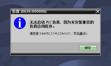

如图所示,已经安装了S7-PLCSIM V21和S7-PLCSIM Advanced V8.0

我也遇到了,不知道是不是卸载V20造成的,我把plcsim卸载后再安装一次就好了,unified rt也有类似问题出现

我又测试了一次,别用会清理注册表的卸载软件卸载任何西门子的程序就不会出现这个问题,相当于部分注册表文件被删除了,他们之间的调用文件被删除了!

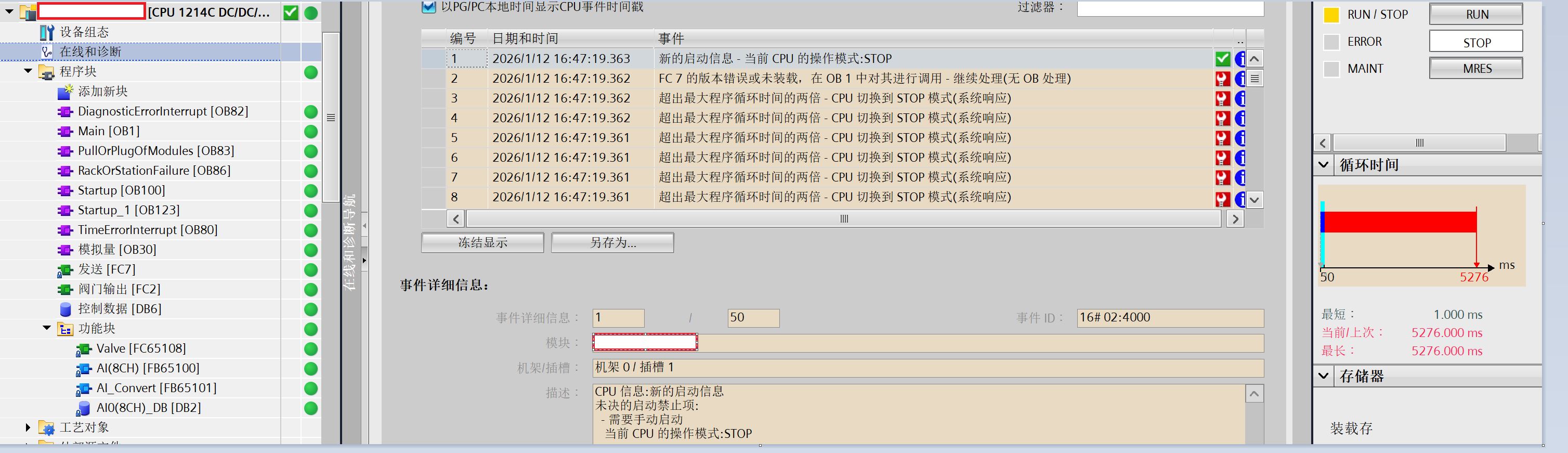

你有没有试试复杂点的带FC.FB的程序,我试了一下不行,报错,死机。不知是不是我的虚拟机问题?

别用除了Windows自带的软件外的第三方软件卸载博图软件,除非你电脑上没有其他博图软件了,否则会卸删除掉一些注册表文件。导致虽然有安装软件但是两个软件间的关联识别调用文件没有了
