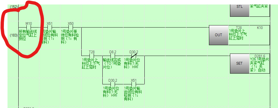

如图,不知道按到哪了,软元件行间距变大了。求叫,怎么改回来

视图---软原件/标签显示格式更改---1单元格。/2换行显示
试试

改注释显示格式
