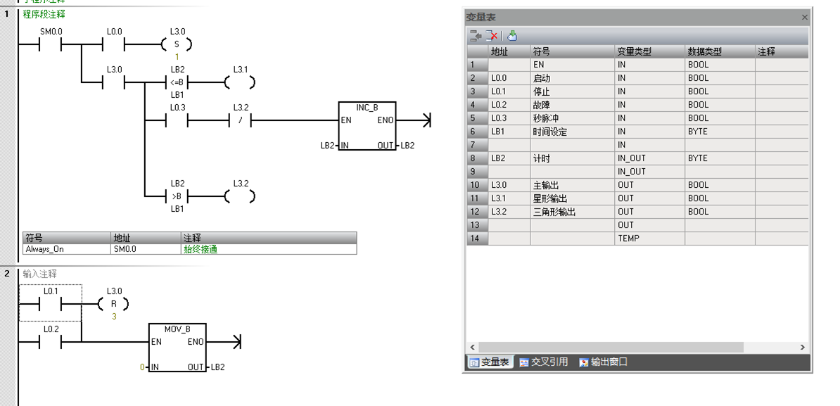

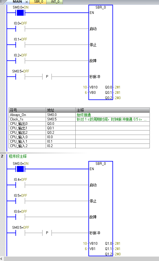

smart200做一个带参星三角子程序,调用两次。I0.0启动时,两个子程序都会有输出。实在想不出哪个地方做的不对,请师傅们帮我看一下,错误在哪儿?!

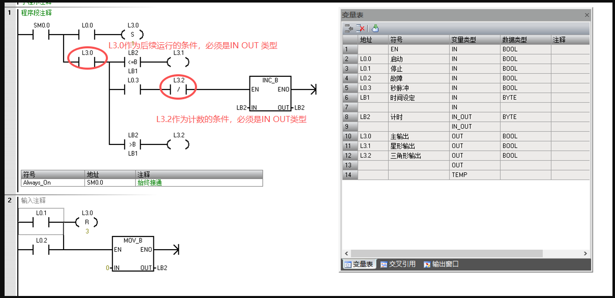

经反复测试,找出问题,分析如图

用新版V3的,带FB很容易满足这样的要求
