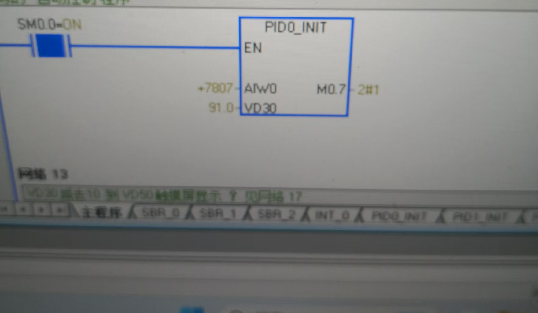

大家看看这是什么问题。没有加热,电脑监控出来温度AIW0 温度高很多

正常啊,200plc的4-20毫安对应6400-32000。

楼上师傅说的很对,数值就是这样的。 至于以下问题就另说了。(应该是PID转换出问题了。设置最高温度是200 度,没有转换在这个范围)
