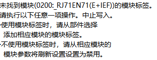

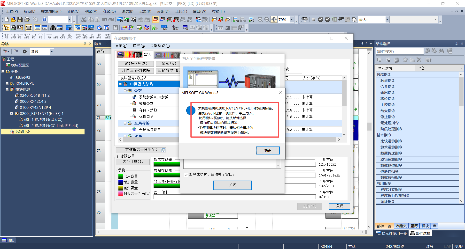

R04ENCPU 扩展模块报错

报错信息如下

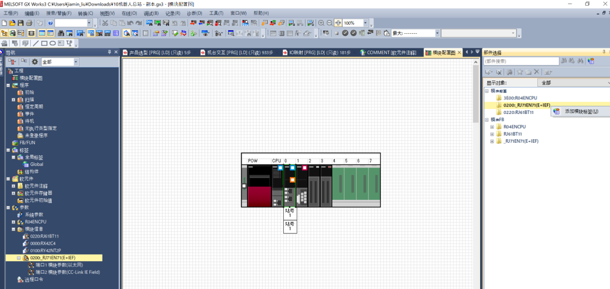

发表于: 2025-12-11 13:08
程序发来,我调教一下

发表于: 2025-12-11 14:18
调教完毕
