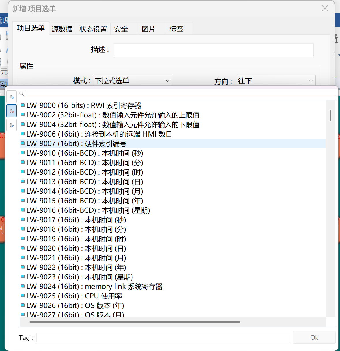

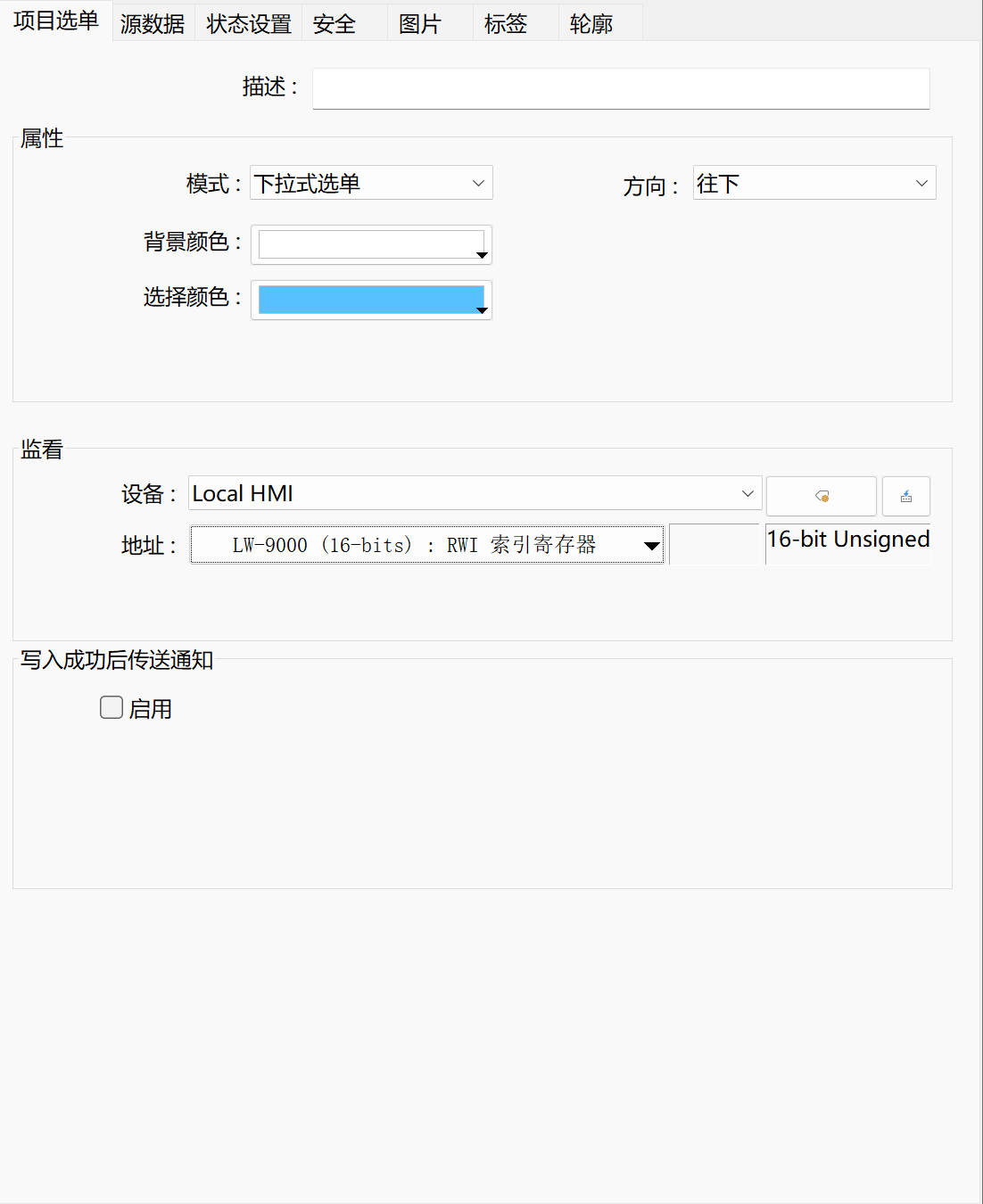

求助
不小心遇见你

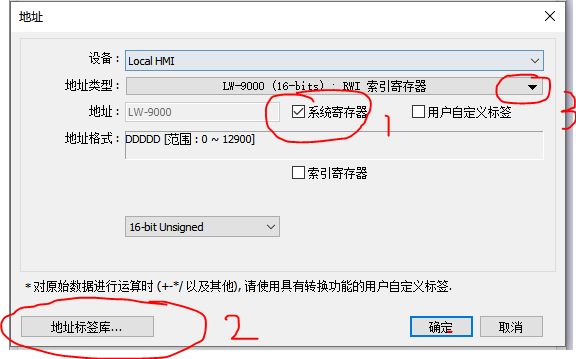

    勾选图中1,再确保图中2里面勾选了“系统寄存器”与“分类”,再点击图中3就有了,如果还没有那就将图中1点击取消后再次勾选,再点击图中3

    老哥,我按照你的设置确实能看到9219和9220,但是我选了以后地址没变化呢
