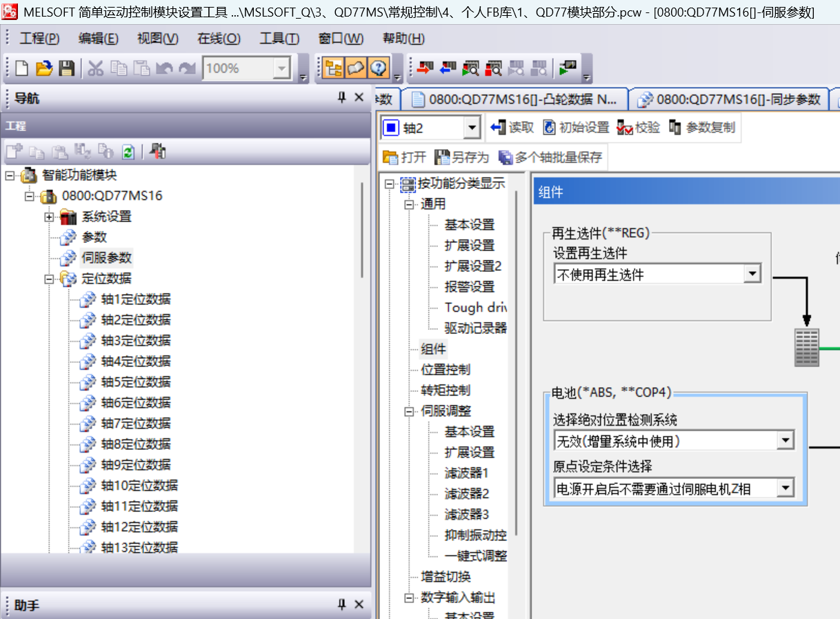

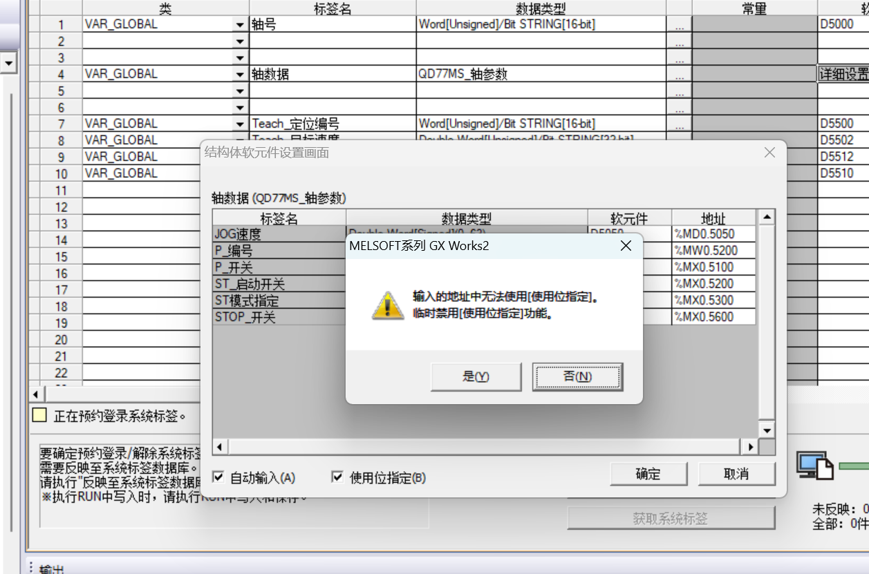

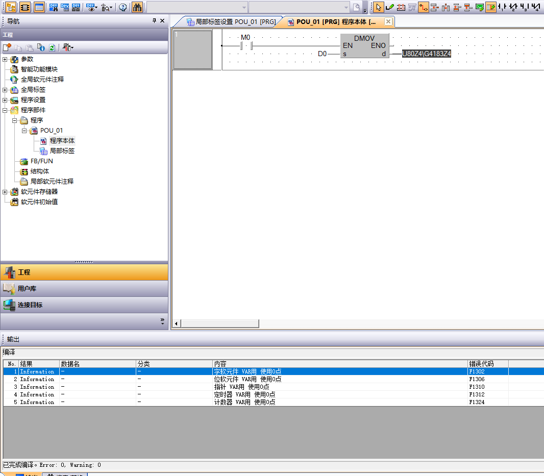

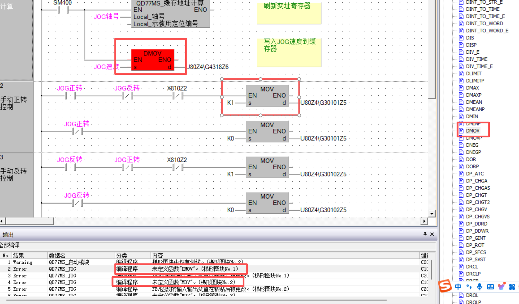

最近刚接触FBD编程,但发现Works2软件让人很懵逼,同一个程序,有时候报错,有时候没错。 现在报错“未定义函数DMOV/MOV”,有点无语了,难道要我去写这两个指令的的底层代码吗,太扯了。想问问到大佬们,这是哪里出问题了,是指令不对,标签不对,还是编程软件有问题,系统库有问题

好吧  好像找到问题了,基本确定是我的编程软件环境问题。只要我一打开“简单运动模块设置工具”这个软件,Works2这个软件就不好使了,编译会报错,并且PLC程序无法保存。猜测可能是这两款软件共用了某些数据,这些数据被那个设置工具的软件占用了,Works2就不能用

我们都没问题,你的问题可能是附近的代码引起的,并不是他引起的

数据类型引起的
