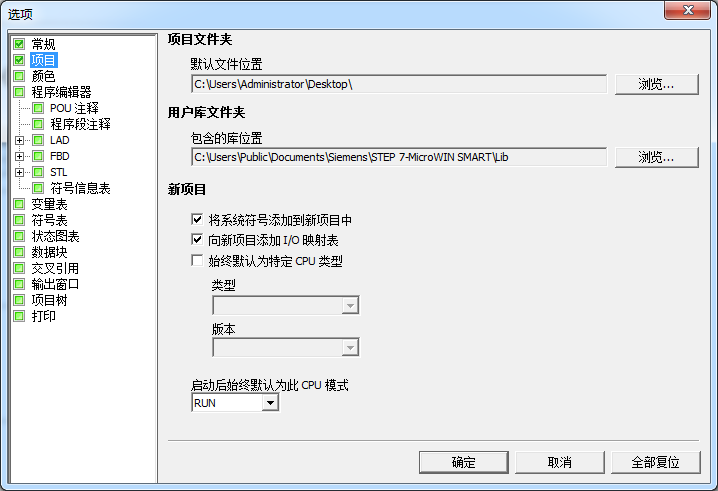

今天发现一个问题,cpu重新上电后默认是停止模式,上网搜索,说是在工具,选项,项目里更改默认启动模式,自己试了好久,都不能奏效。后来发现这个方法是错误的。

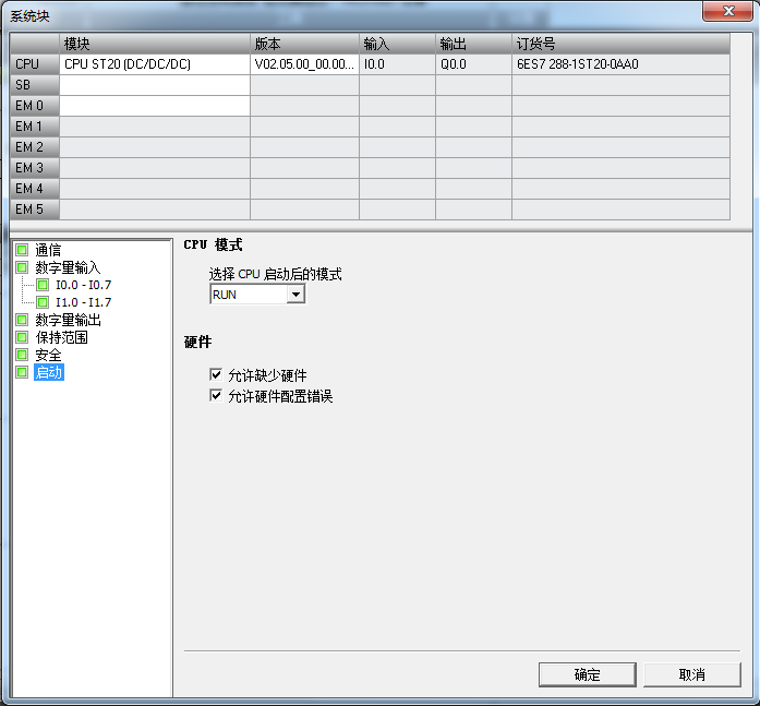

正确的方法是在s7200 smart 的左边cpu型号那里双击打开系统块,在系统块里面更改那个启动模式后重新下载到plc。给新手们,防止大家踩坑。

    第一个设置是全局的,每次新建项目的CPU模式;第二个设置只针对本项目有效。
