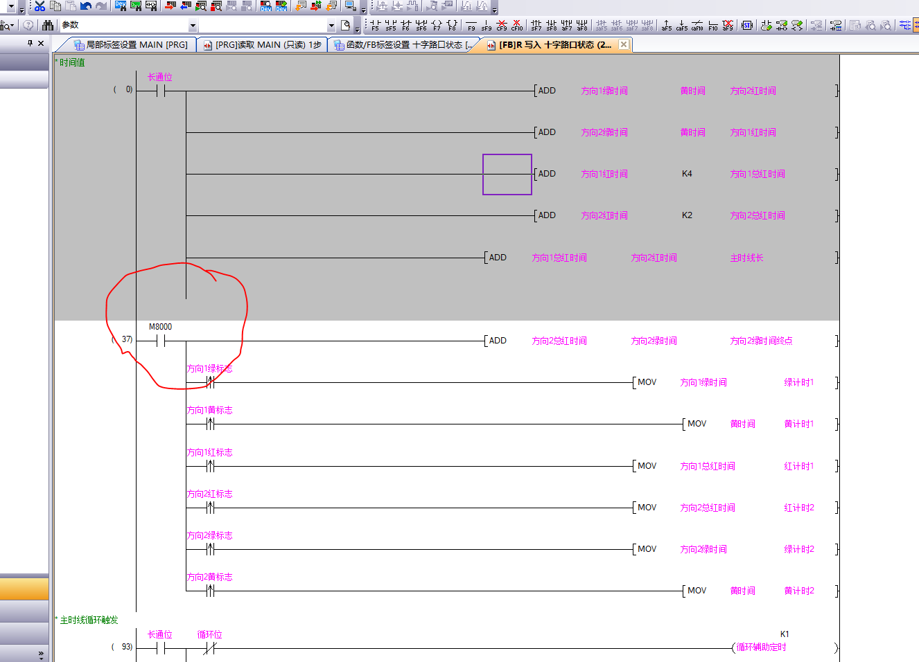

大佬们,我再用works2时有时候监控完或者关闭再打开程序时,就会出现编辑竖线时不连接下方竖线的问题,就像图中的情况,正常的话再哪里编辑添加竖线就直接上下连在一起了,但是现在就莫名其妙的插入了一行。。。。。。这从哪里调整啊。。。

点到键盘的Insert了

我草 感谢大佬 这问题困扰我好久了

这个是连续插入的,颜色都不一样

一个是插入,一个是修改,注意一下就好了
