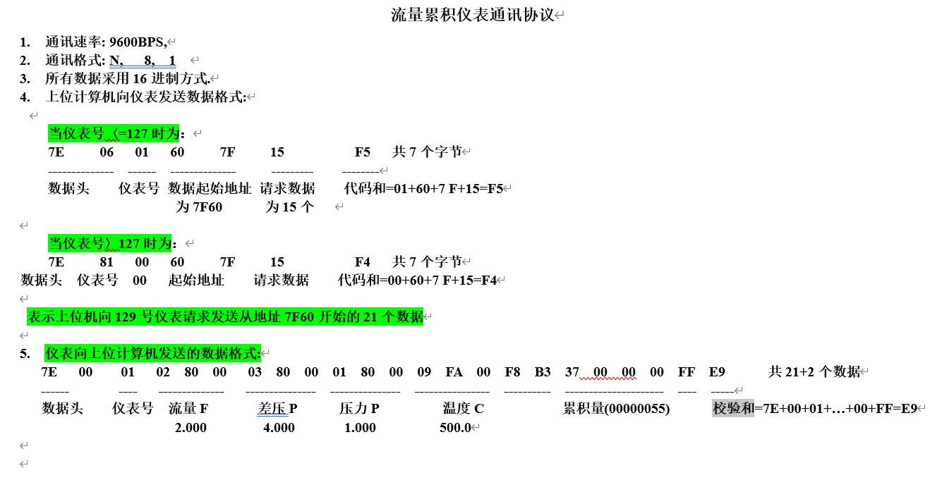

威纶通如何通过自由口与仪表通讯

1楼  发表于: 2025-12-08 08:11
通过脚本编写报文发送接收吧

2楼  发表于: 2025-12-08 11:13
引用第1楼工控小c于2025-12-08 08:11发表的  :
通过脚本编写报文发送接收吧
是的 在网上看了别人做的 看不懂

5楼  发表于: 2025-12-14 20:40
引用第4楼工控小c于2025-12-08 12:55发表的  :
07年的号 老工程师了吧 不会??
那你分析这个流量累积 有没有小数点

6楼  发表于: 2025-12-15 11:40
不想写脚本,就用网关配置一下即可。

7楼  发表于: 2025-12-15 15:21
新增Free Protocol 设备,编写宏指令用INPORT 跟OUTPORT 函数实现

8楼  发表于: 2025-12-15 15:24
威纶通本来就支持标准的modbus通讯,非要自由协议只能写宏,有自由协议和crc计算函数

9楼  发表于: 2025-12-15 23:22
这个我是不会,标准rtuz没有问题。触摸屏自由通信确实难
