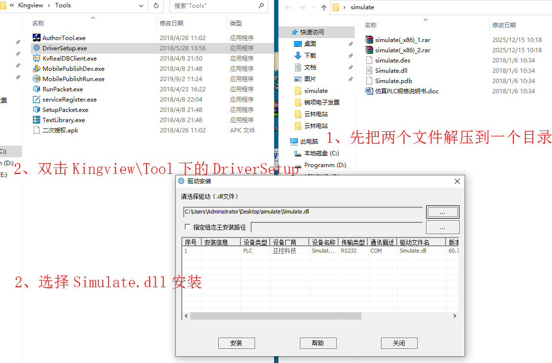

simulate(_x86)[60.7.17.10]
这个是32位的,把两个压缩文件解压到一个文件夹
simulate(_x86)_1.rar
(285 K) 下载次数:17
simulate(_x86)_2.rar
(1590 K) 下载次数:18

simulate(_x64)[60.7.17.10]
这个是64位的,把两个压缩文件解压到一个文件夹
Simulate_x64_1.rar
(344 K) 下载次数:42
Simulate_x64_2.rar
(1579 K) 下载次数:69

用组态王安装目录下面的驱动安装程序安装,仔细看,很简单的。不用重装。

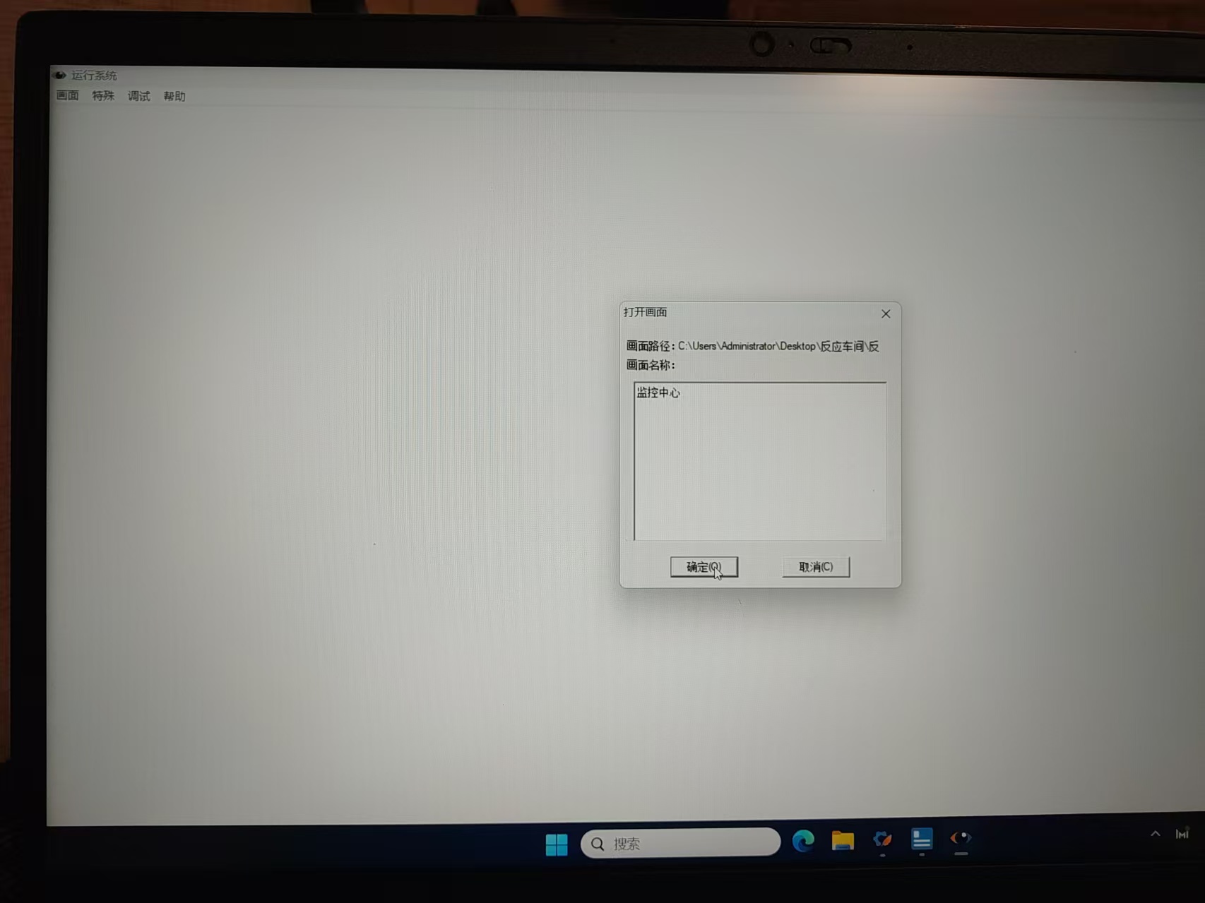

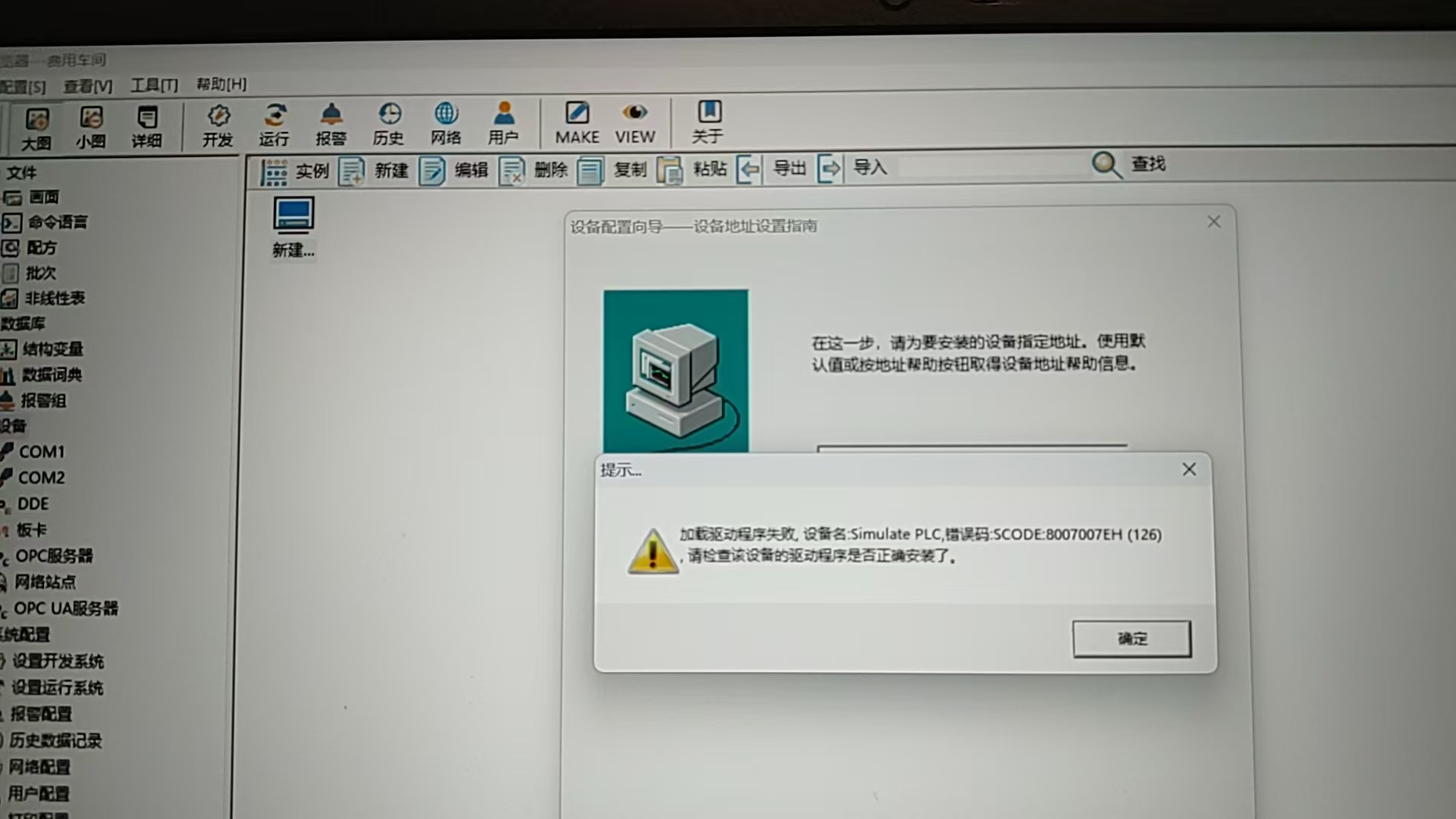

发表于: 2025-12-14 16:33
点击确定没反应,请指点
牛腩粉
56 个
1009 点
2846 分
在线时间: 117(小时)
2019-08-16
2026-05-10
查看牛腩粉的
发表于: 2025-12-14 21:47
没反应是安装驱动没反应还是定义设备没反应,上图啊,不知道弄到哪一步了。
把两个压缩文件解压到一个文件夹,用Kingview目录下的DriverSetup.exe程序安装这个驱动文件啊。
如果还搞不定,建议重新安装组态王,网上那么多和谐版可供学习。

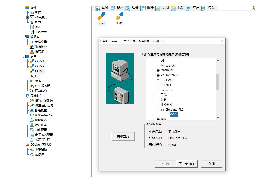

安装驱动见图片
牛腩粉
56 个
1009 点
2846 分
在线时间: 117(小时)
2019-08-16
2026-05-10
查看牛腩粉的
发表于: 2025-12-15 10:53
然后在组态王工程里定义设备就可以使用了
[ 此帖被牛腩粉在2026-01-27 17:21重新编辑 ]
