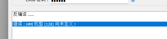

威纶屏反编译失败
wshyzq

软更新到最新版了

发表于: 2025-12-06 15:40
软件不对以外一般是文件不完整出现的情况

发表于: 2025-12-08 11:18
<Model name = "cMT3072XH / cMT3072XH2 / cMT3072XH2 (V2) / cMT3072XHT / cMT3072XHT (V2)" id = "128"/>
软件不支持此机型,上传上来看看,或许可以处理。

发表于: 2025-12-08 15:03
下台湾官网特制版就可以了,跟大陆版有些区别
