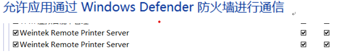

在使用维纶屏的远程备份打印功能时遇到一个问题。
触摸屏程序设置都没问题,电脑打印软件设置也正常,
正常触发远程备份时,电脑接收不到备份内容。不断
查找原因后才发现原来是防火墙的问题。分享给大家
不走弯路。
