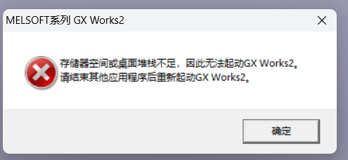

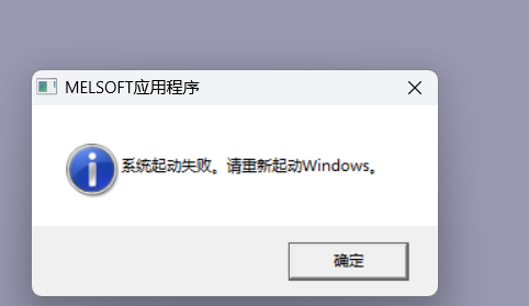

经常出问题,看怎么解决。有时做的程序,用屏控制不了,不能通讯

引用楼主wdp633于2025-12-05 16:47发表的 win 11 系统经常出问题 装的软件不好用 :
官方解决方案1:卸载9月份后的驱动,包括25H2
官方解决方案2:安装提供的最新版本,对于GX works3,要等明年1月才会有解决方案,当前状况参照1.
民间解决方案: 重装系统 ,Win10
Good Luck~
