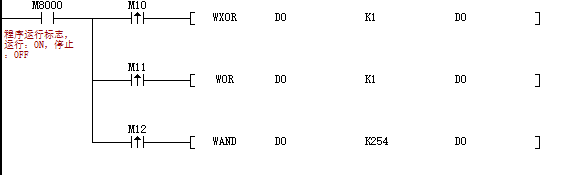

如题,FX-3G ,SET  D100.0它写不了。

FX3G不支持,请换成FX3U。

    MOV K1 D100   效果一样

    引用第2楼fanshubin于2025-12-05 18:42发表的  :
    MOV K1 D100   效果一样
    不一样啊

    换个思路,分别是取反,置位,复位D0.0

    5楼  发表于: 2025-12-07 08:04
    他想要的只是D100.0
    其它D100.1-D100.F全部15位不想改变。

    引用第1楼cvlsam于2025-12-05 15:12发表的  :
    FX3G不支持,请换成FX3U。
    Good Luck~
    是的,不支持。谢谢
    他喊我用MOV K4M170 D1128   说是把M170往后16个转到D128

    wor h1 d100

    用MOV K4M170 D128   说是把M170往后16个转到D128
    正解
