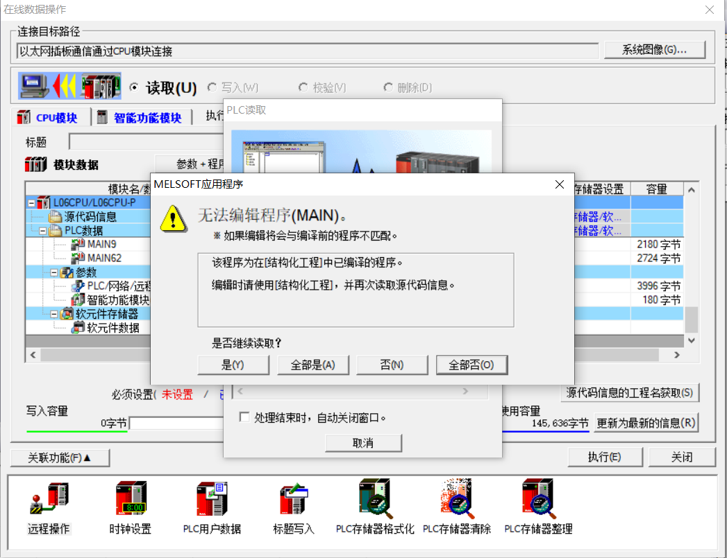

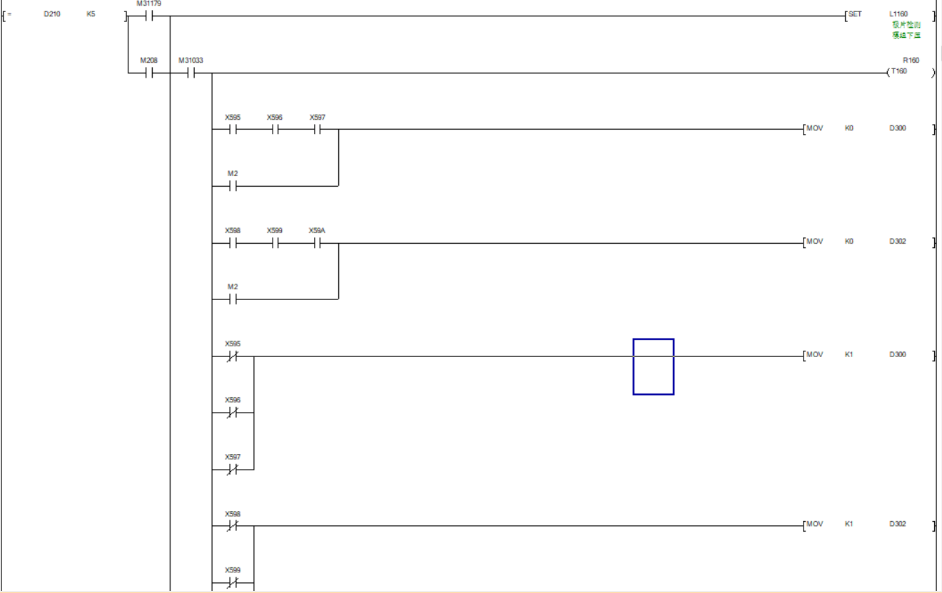

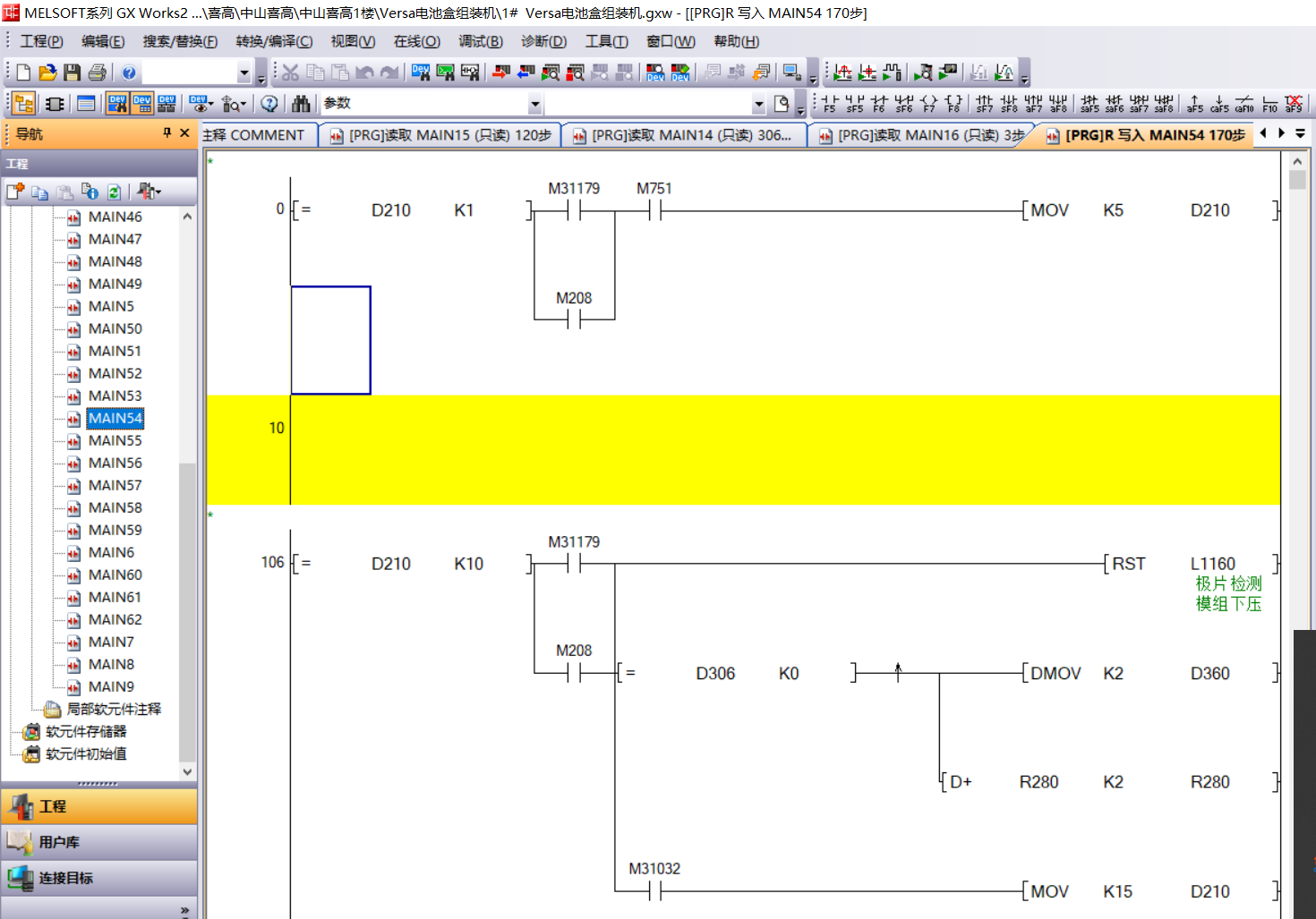

公司有一台三菱L06PLC,程序读出来有一段程序是黄色,而且程序还不可见,但是我查有几个感应器就是在黄色部分里面,现在出问题的也是在黄色部分里面,有没有大佬知道这是什么情况啊,有没有什么解决办法,望不吝赐教

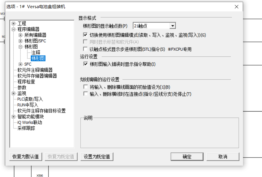

在“选项”里将梯形图显示触点数改大

非常感谢啊,已经解决了就是显示问题,那一段太长了显示不出来,改一下就可以了
