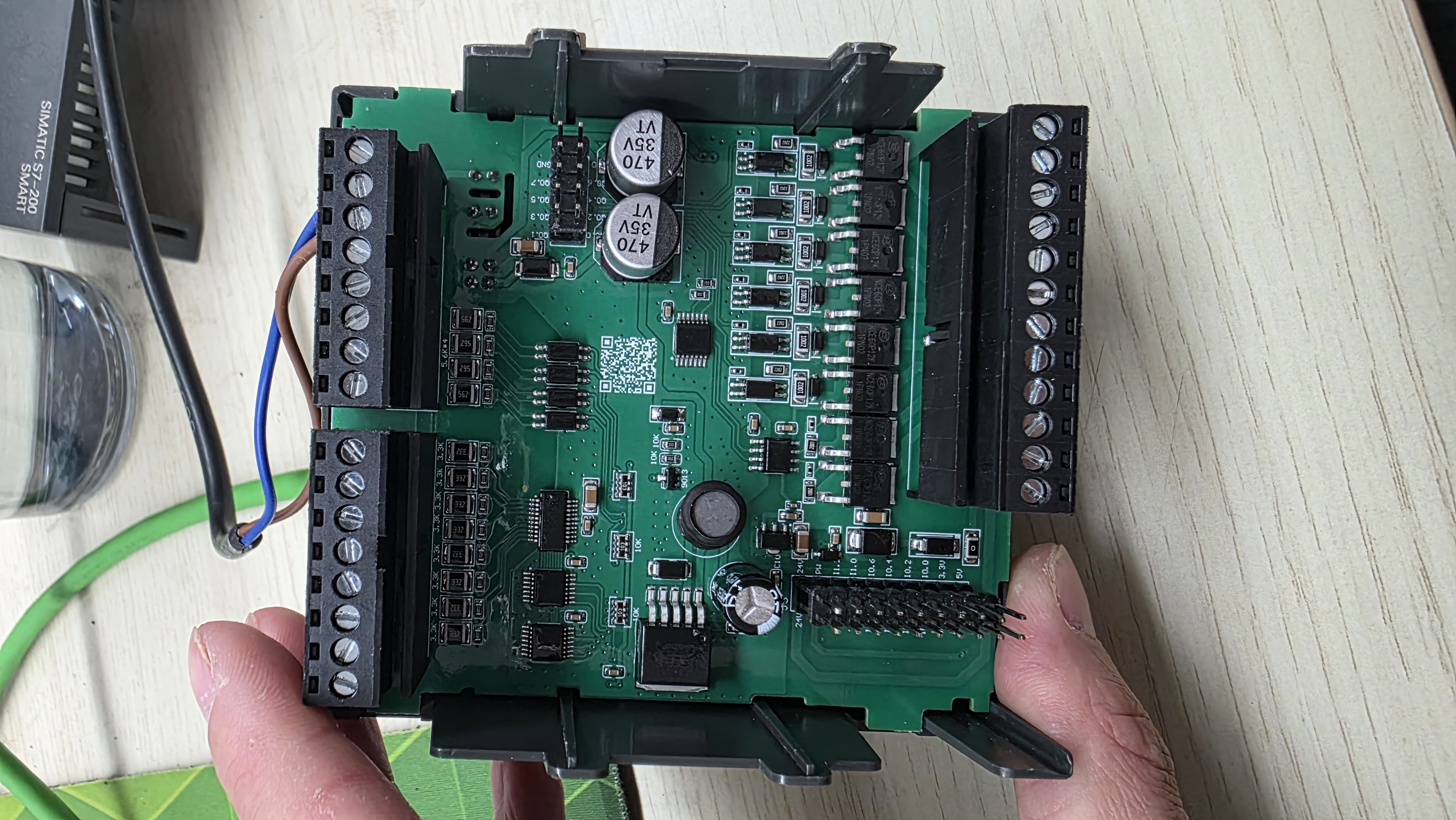

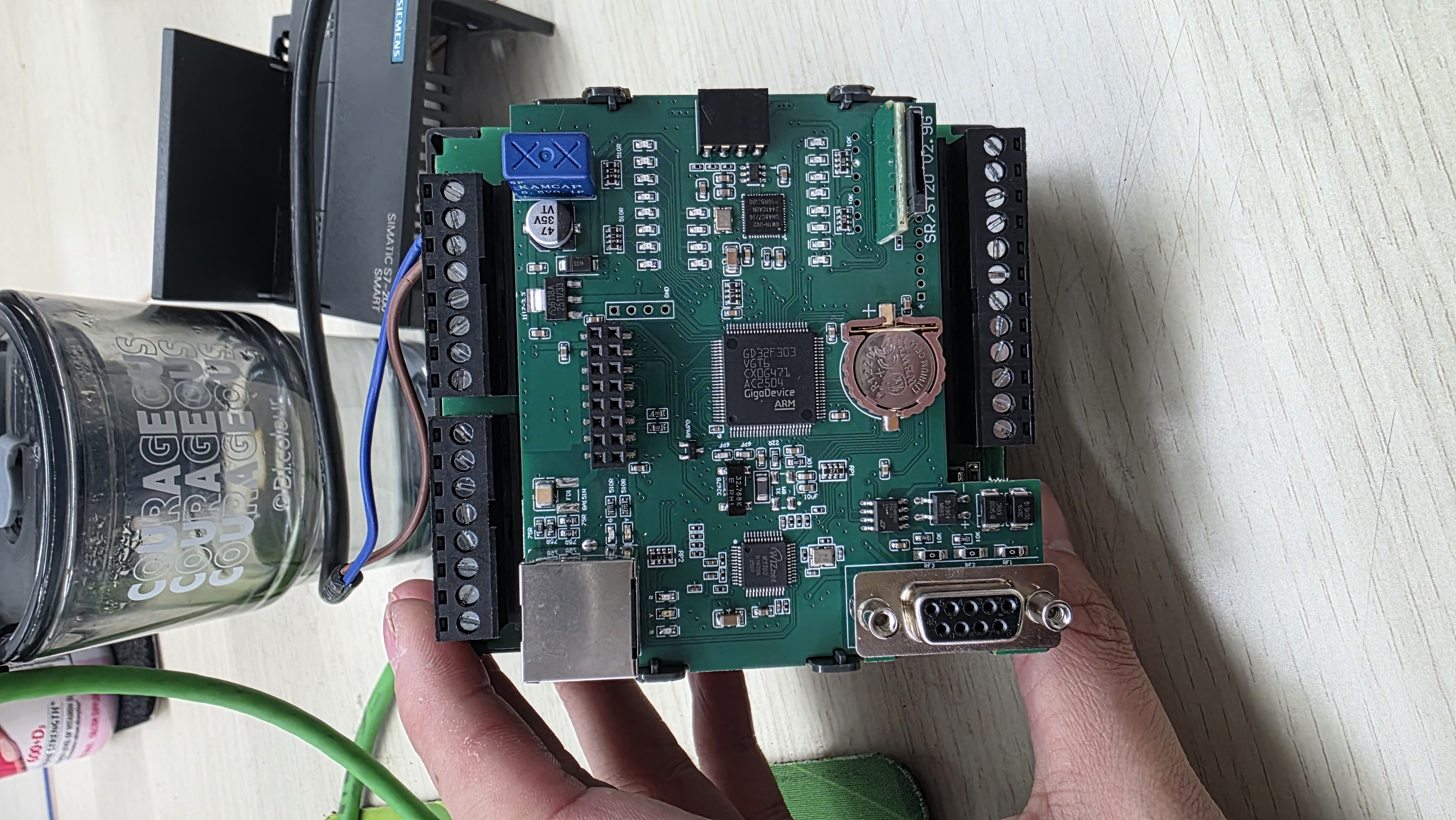

写在前面,侧面序列号前方的SV两个字母,假货是凑在一起的,真货是有间隔的,假货二维码也粗糙,不知道还有没有其它不拆机鉴别方法。
傻b采购,链接我给的是正品,估计又去比价去了,没从我的链接买。

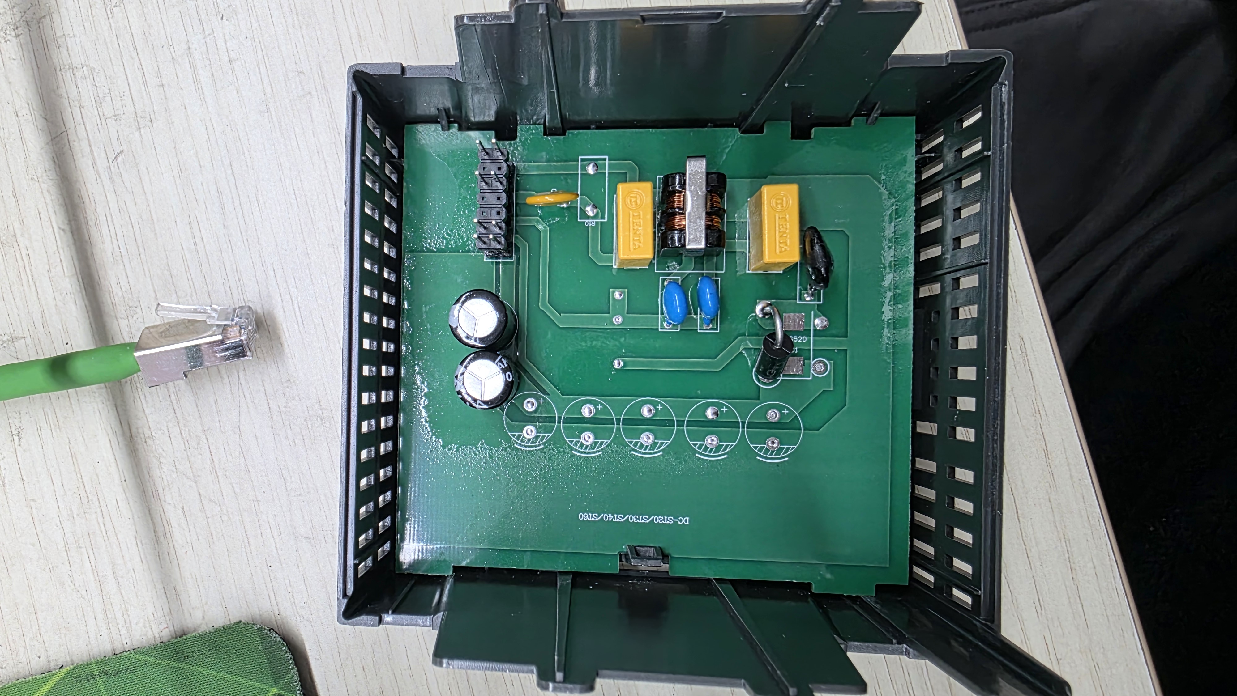

自己有一个st60炸了,想着把公司的ST20电源板拆下来装过去看看,结果发现不行,还是不通电。
然后我就在对比两边的板子,结果发现怎么ST20上面芯片不是Siemens呢,怎么IO板上还有嘉立创的二维码呢,我真的服了。

    相比正版的产品,这电源板真是简单得一塌糊涂啊。

    第一次见这种高仿机

    2025年5月嘉立创生产的。

    看来你用的功能并不多,没发现是假货
    试试profinet通信功能

    如果是正品,PCB板颜色都是不一样的。
