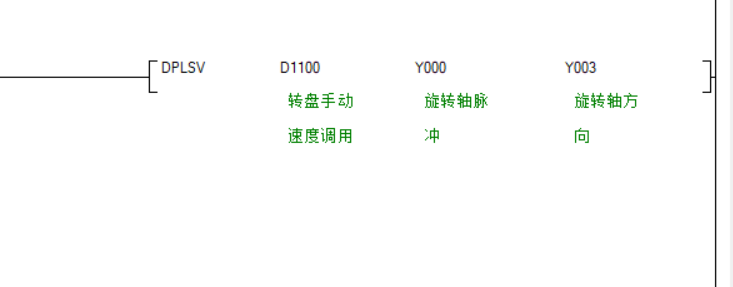

如图,有个FX-3G 第一次用,想要控制脉冲伺服。有案例可以参考吗?有西门子编程基础,但不会三菱。

dplsv D0 Y0 Y3速度模式

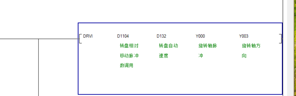

ddrva D0 D2 Y0 Y3绝对定位
ddrvI D0 D2 Y0 Y3相对定位
微信hui530527 b站账号,梦雨天涯1991

1.我用了DPLSV 速度 Y0 Y4 关于这个指令,我看怎么有人导通Y4,有人说,速度给负的频率,就会反转。到底是哪个?

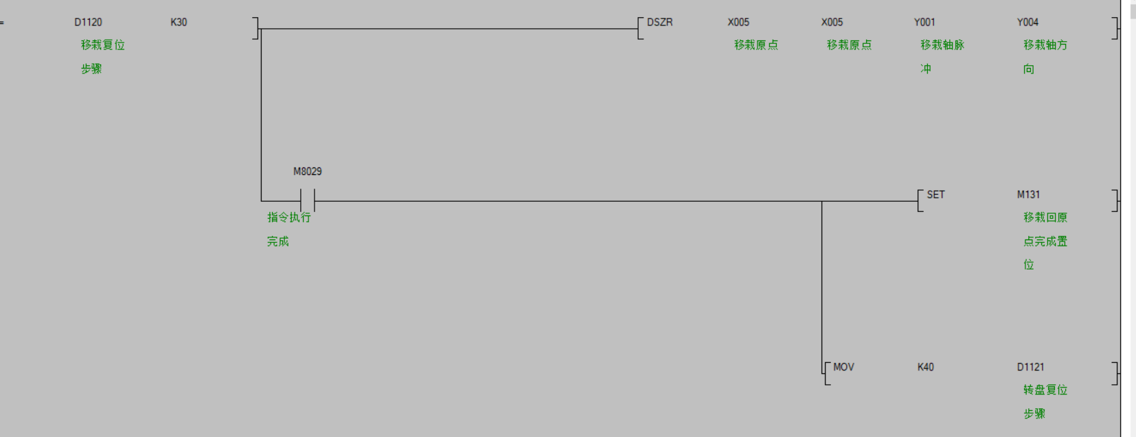

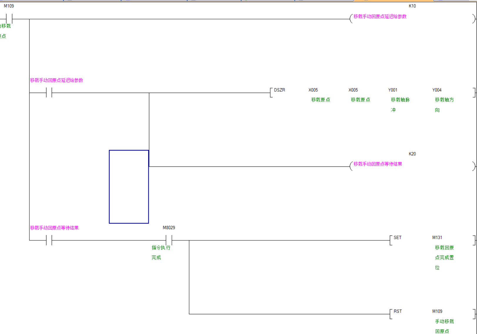

2.M8029,如果我有两个复位步骤都在走,回原点,他们都用M8029没事吧,技术跟我说,哪个先回原点完成,它下方的M8029就会导通。我不知道这个下方,有多下。我写的行吗?我一个加了延迟,一个没加延迟,要不要加啊,我好像看别人没加。

我在复位写1个回原点。然后,我在手动写一个回原点,我不同时触发,三菱支持这样的吧

DPLSV D1100 Y0 脉冲Y3方向,。这里面D1100是脉冲的话,怎么理解为速度。我转一圈,伺服设定的1000个,D1100,我写的是频率吧?比如,我写100,那就是1秒100个脉冲,一秒转,十分之一圈,这个理解,对吧。
所有的速度,都是频率。

我用了相对和绝对,比如,我转一圈10mm,那我写位置相对位置-20mm,那么指令DRVI 脉冲数 速度 Y0 Y3
这个脉冲数,我需要自己计算,应该是2圈,也就是2000个,是负2000吧
