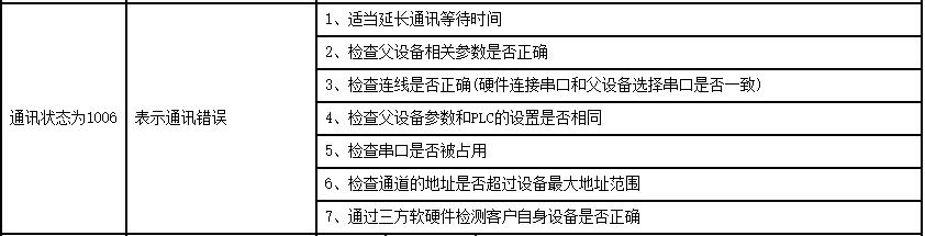

昆仑通态和设备连接通讯失败错误代码1006,一般从哪些方面入手 排查?各位大神有 什么宝贵的经验传授一下

帮助文件里的描述
延长通讯时间后正常了一会又不行了
