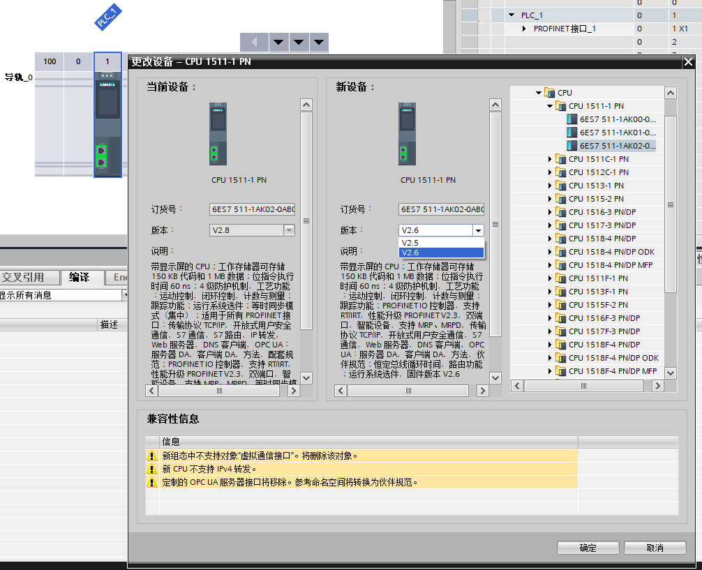

现场1500PLC坏了,原来是固件版本V2.9的,找了一个同订货号的6ES7 511-1AK02-0AB0,但固件版本是V2.83,西门子官网下载不了,说需重新注册,重新注册了也没审核通过,有没有高手可以帮下载一个的?

硬件组态换成2.83估计也没问题的。

找经销商,如果是官方授权经销商,是有权限下载固件的。普通人是申请不到相应权限的。

随便申请啊,只要正规公司不涉及出口限制的行业都能过,注意右键提示就好

右键更改设备,然后选择实际硬件版本
注意左下角的提示,有没有用到的功能
