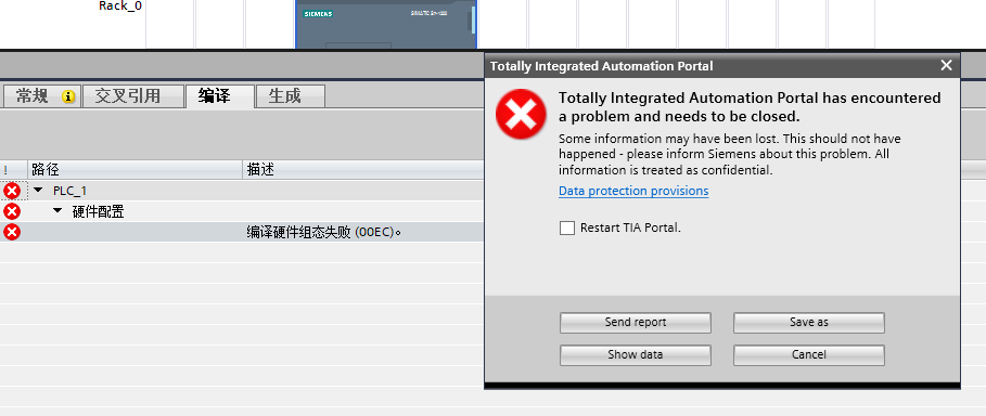

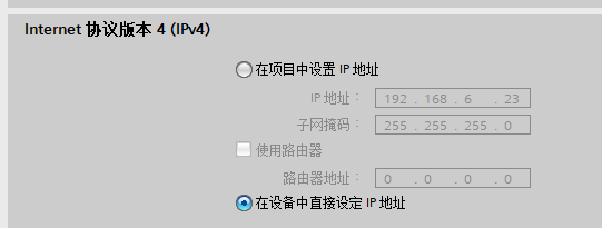

博途V20组态1200PLC ,勾选“在设备中直接设定IP地址” 编译过程中闪退。
大神们这个怎么解决的,谢谢!

通常安装更新包可以解决。

发表于: 2025-12-02 08:13
谢谢,安装更新包已解决。

发表于: 2025-12-03 11:34
安装更新包后问题解决,那是西门子博途软件本身的问题喽?
