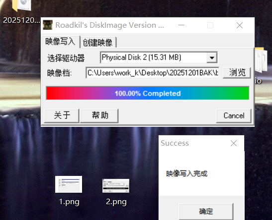

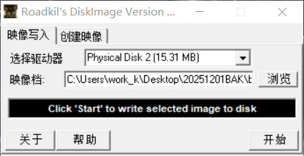

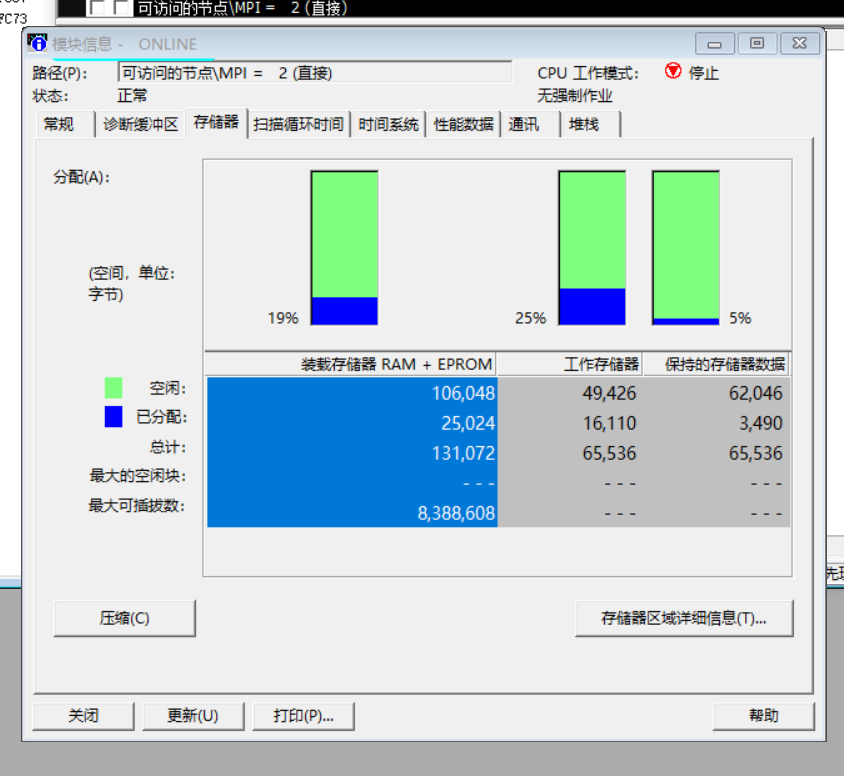

网上找了写盘工具,写了1M多的文件,恢复正常。

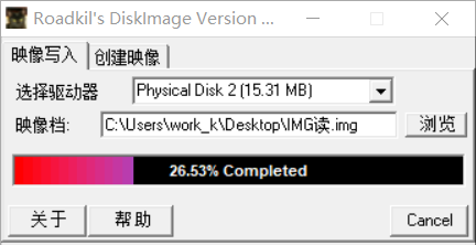

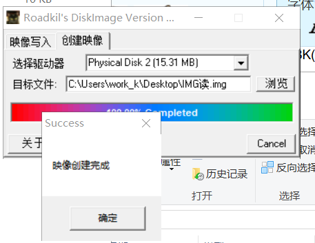

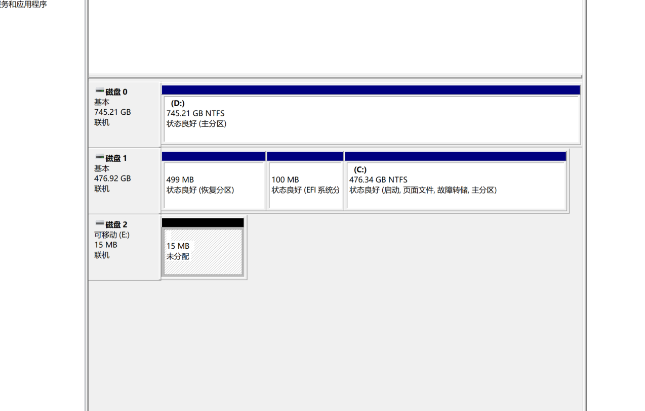

我也用上面的工具整个备份MMC卡了,128K的,
我重新格式化,然后写入,重启,PLC识别使用正常。
读卡器普通的,没啥特殊的,只要WIN系统能识别就OK,如果是同样型号的MMC,直接用IMG写入就OK了 [attachment=316342]
