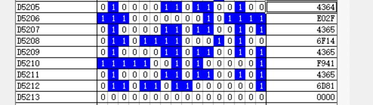

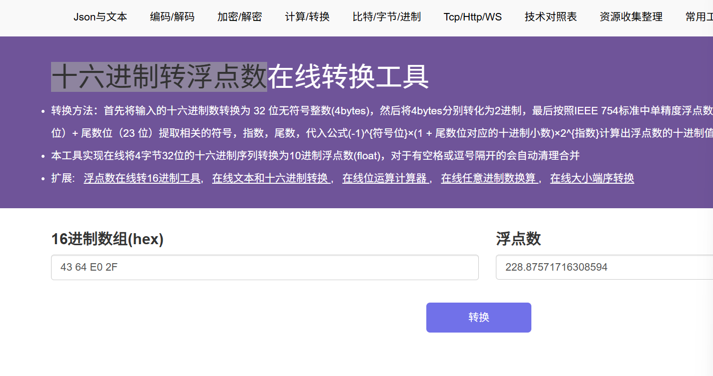

如题,MODBUS读取的数据是16进制数,双字的,D5205和D5206是一组,用什么指令转成浮点数?
另一张图片是网上在线转的。

不需要转,直接操作,大小端不对先SWAP一下

手册啊,DLFT D5205 D5205

看附件图片程序
