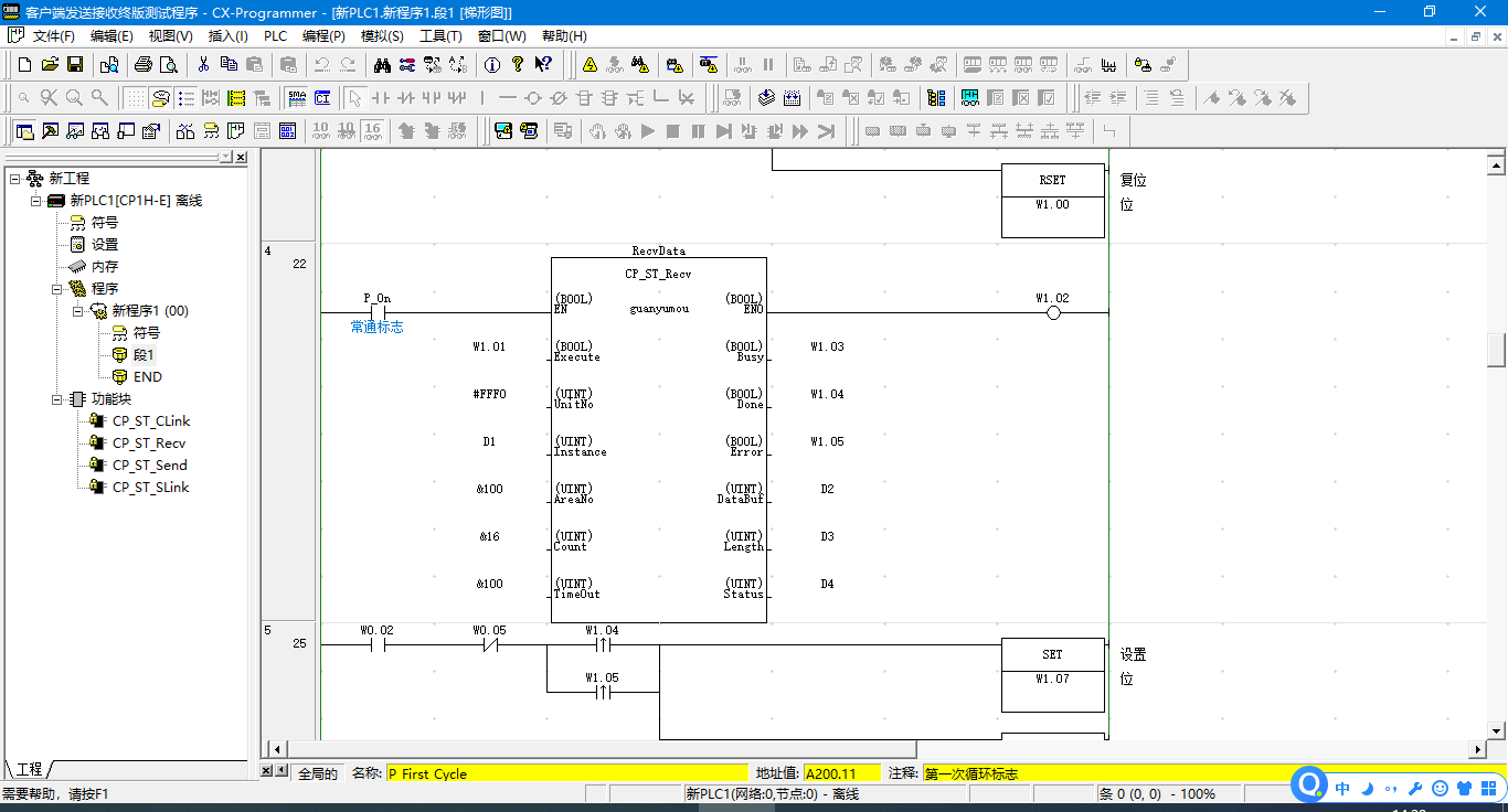

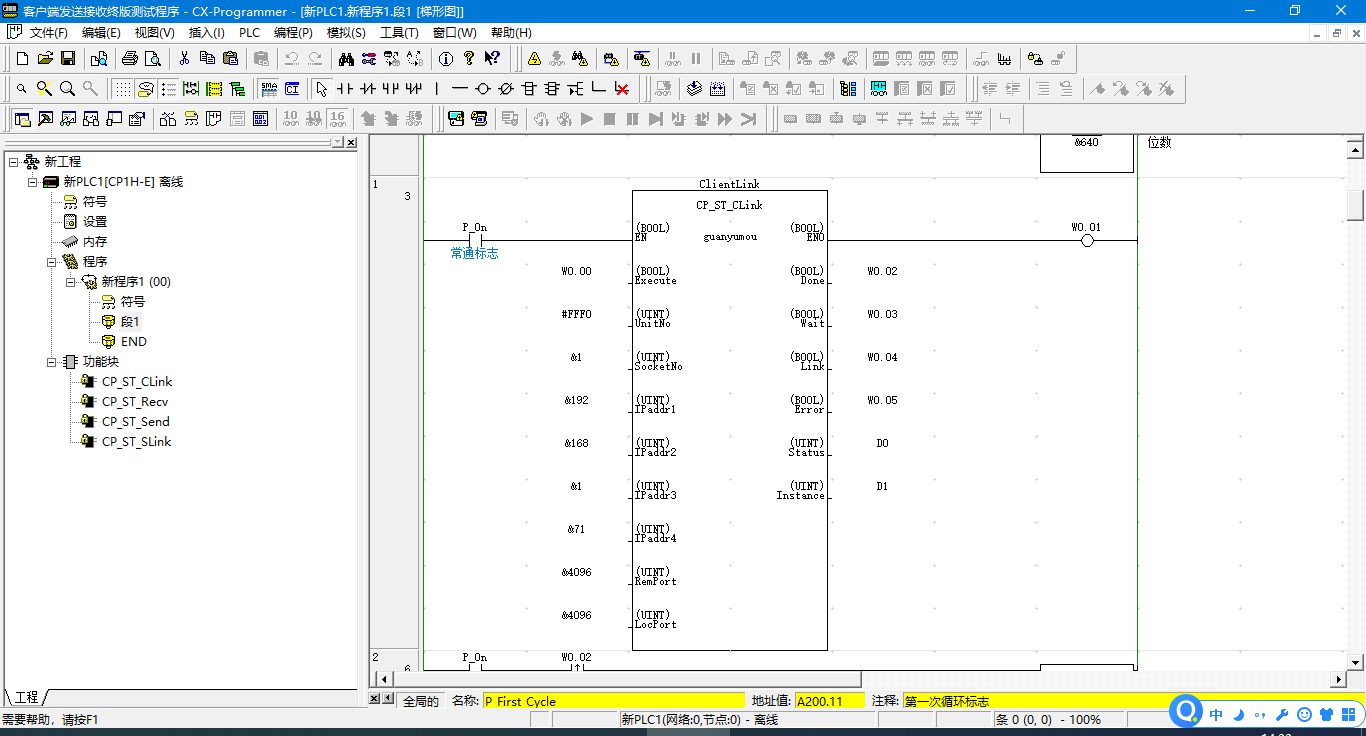

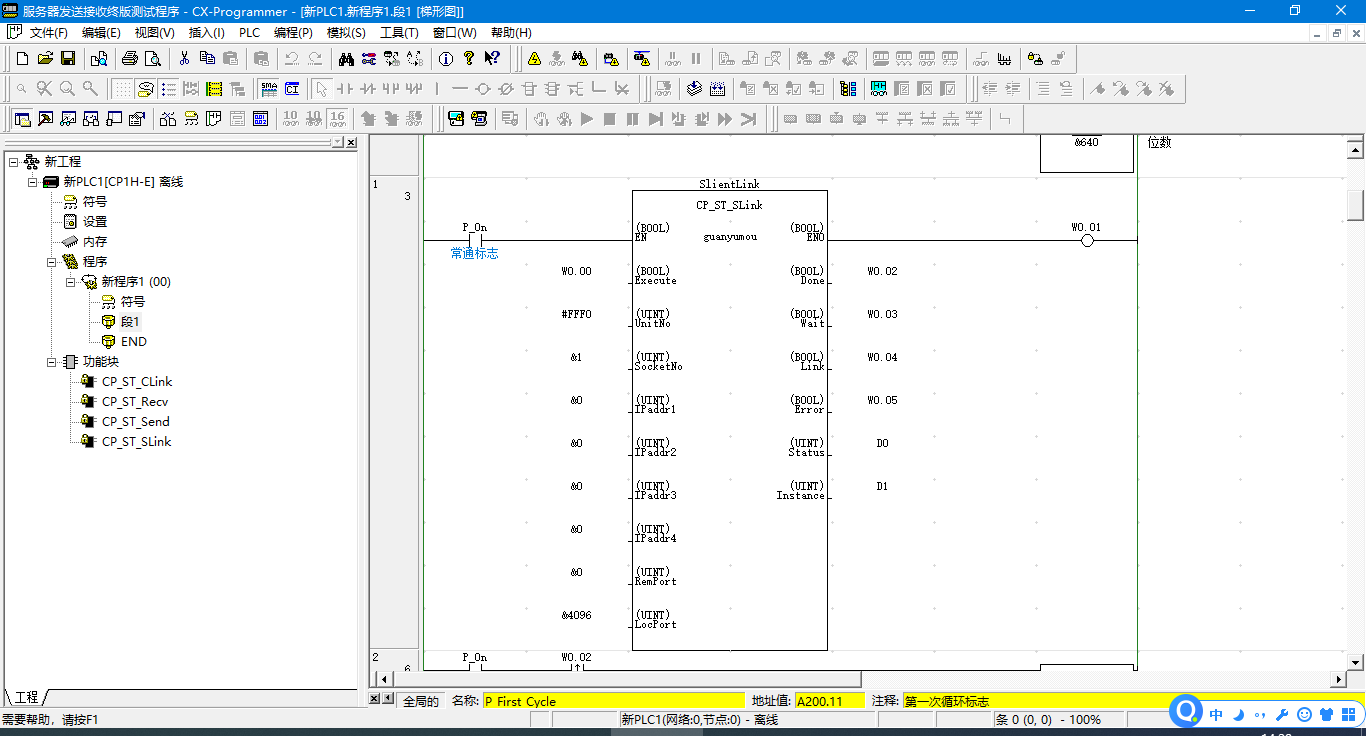

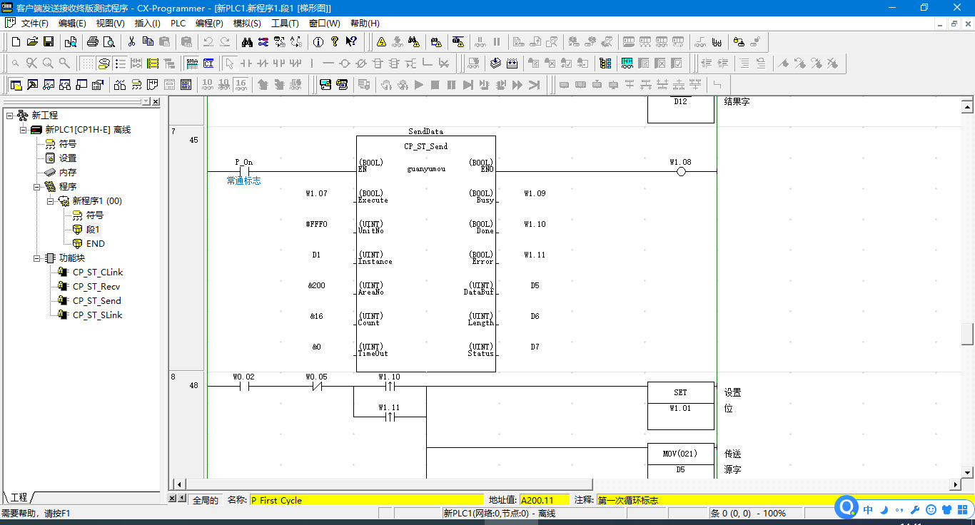

CP1H-EX 的PLC 和读码器走 Socket 通讯,有没有哪位大神有通讯功能块,参考一下,万分感谢

1楼  发表于: 2025-12-04 11:42
微信:guanyumou
微信:chinesegongkong
QQ:149034219
串口通信之家http://modbus.taobao.com
