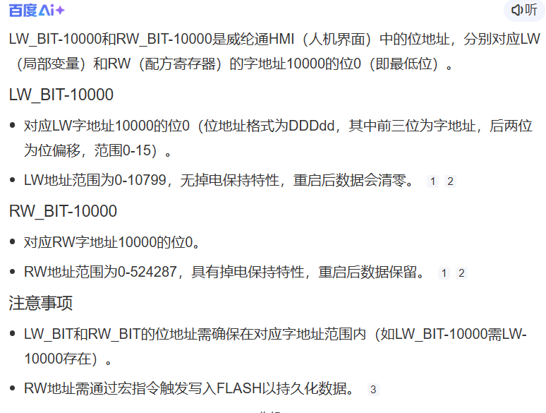

威纶通的LW_Bit-10000与RW_Bit-10000的地址位数不一样,
LW_Bit-10000是保存在LW-100
RW_Bit-10000是保存在RW-1000
LW_Bit的地址是0-15;
RW_Bit的地址是0-F

看看AI的回答

发表于: 2025-11-25 14:12
楼上的Ai答案关于LW_Bit部分说法说错的,可以用威纶通软件实际检验一下是否正确
